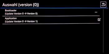

  13. Es wird eine Weile Running Magic angezeigt, danach bleibt das Display für ca. 1-2 min dunkel
  14. Es wird eine Liste mit installierbaren Komponenten angezeigt und was auf der SD-Karte gefunden und installiert werden konnte, hat den Eintrag OK.
  15. Mit dem Zurückknopf geht es weiter.

M.I.B Launcher Paket zur Installation aus- ... Zu installierede Komponenten werden ermittelt
wählen
Optional scrollen um installierbare Kom- ...... Anzeigenlassen was auf Datenträger gefunden wurde
ponenten anzuzeigen. Ansonsten mit ........... und anklicken
"Starten" fortfahren

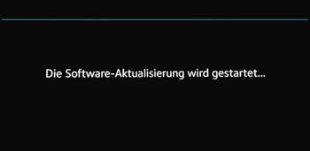

Modulauswahl des Launchers ..................... Alles so lassen, wieder zurück und "Starten"

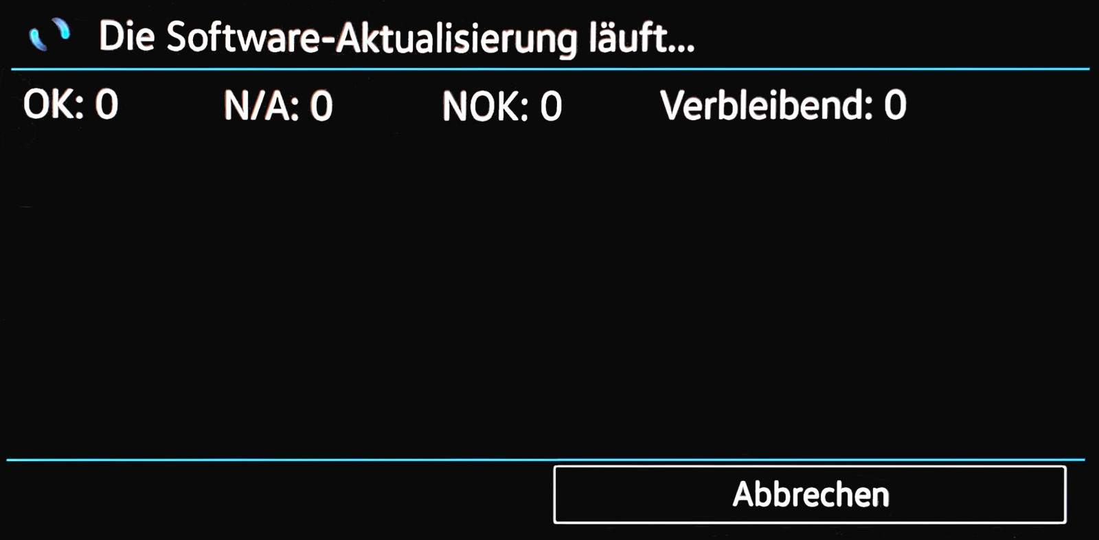

Software Aktualisierung bestätigen ............. Software Aktualiserung Startet

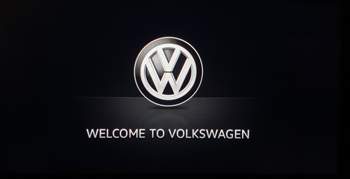

Welcome To Volkswagen ........................... Software Aktualiserung wird fortgesetzt
Welcome To Volkswagen zum Zweiten .......... Software Aktualiserung läuft
Software Aktualiserungsvortschritt .............. Running Magic, danach wird der Bildschirm für eine Weile
............................................................... dunkel.

Welcome To Volkswagen zum Dritten ......... Lange Menu drücken. Zugang zum "Green Engineering
............................................................. Menu" dann über Testmode oder Menu Taste noch länger
............................................................. halten

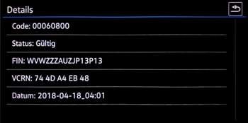

Installierte FEC Codes überprüfen
Zum prüfen der installierten FEC Codes, ...... "Installierte Codes" zum prüfen was installiert ist
lange Menü drücken, dann "Funktions-
codes (FEC, SWaP)" auswählen
Installierte Codes Seite 1 (Bedeutung ......... Installierte Codes Seite 2 (Bedeutung von mir
von mir hinzugefügt) ................................. hinzugefügt). 60400 sollte jetzt vorhanden sein. Beim
.............................................................. anklicken des Codes werden Details dazu angezeigt
Details eines FEC Codes inkl. dem VCRN Code der aber für ein Fahrzeug immer gleich ist

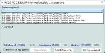

STG 5F 5NA035020B Anpassung, Car_Function_Adaptions_Gen2-menu_display_SportHMI
STG 5F 5NA035020B Anpassung, Car_Function_Adaptions_Gen2-menu_display_SportHMI_over_threshold_high
STG 5F 5NA035020B mit Suchbegriff SportHMI eintellungen filtern lassen

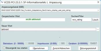

STG 5F 5NA035020B Anpassung, Car_Function_Adaptions_Gen2-menu_display_user_eco_rating
STG 5F 5NA035020B Anpassung, Car_Function_Adaptions_Gen2-menu_display_user_eco_rating_over_threshold_high
STG 5F 5NA035020B mit Suchbegriff eco_rating eintellungen filtern lassen

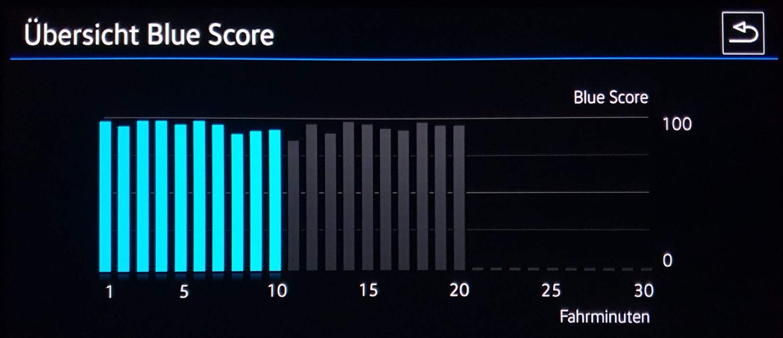

Blue Score Übersicht ................................ Think Blue Übersicht Verbrauch beim TGI unbrauchbar
Think Blue Trainer Anzeige
  1. Blue Score (Kreis links): Je höher der angezeigte Wert auf einer Skala von 0 bis 100 ist, desto effizienter ist die Fahrweise. Ein blauer Rand symbolisiert eine effiziente und konstante Fahrweise. Bei ineffizienter Fahrweise färbt sich der Rand grau. Anzeige antippen, um die Statistik der letzten 30 Fahrminuten ab Start zu öffnen.
  2. Beschleunigen und Bremsen (Kreis in der Mitte): Bei konstanter Geschwindigkeit befinden sich die zwei Kreisbögen im mittleren Bereich. Wenn das Fahrzeug beschleunigt oder abgebremst wird, verschieben sich die Kreisbögen nach unten oder nach oben.
  3. Verlaufsanzeige: Die Effizienz des Fahrverhaltens wird durch die blauen Balken angezeigt. Der weiße Balken speichert etwa alle 5 Sekunden einen blauen Balken. Je größer der Balken ist, desto effizienter war die Fahrweise.
  4. Fahrtipps (innerer Kreis in der Mitte): (Straße mit Auge) Vorausschauender fahren. Gangempfehlung, z.B. 3>4. (Geschwindigkeitssymbol) Geschwindigkeit anpassen. (eco) Wirtschaftliche Fahrweise.
  5. Verbrauch (Kreis rechts): Es wird der durchschnittliche Kraftstoffverbrauch ab Start in l/100 km oder kg/100 km angezeigt. Ein blauer Rand symbolisiert eine effiziente und konstante Fahrweise. Bei ineffizienter Fahrweise färbt sich der Rand grau. Anzeige antippen, um die Statistik der letzten 30 Fahrminuten ab Start zu öffnen.
  6. Tipps zum Energie sparen: Funktionsfläche Think Blue antippen, um zusätzliche Tipps aufzurufen.
