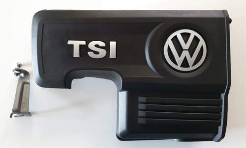

Benötigte Teile
Motorabdeckung: 04E 103 925 F oder 04E 103 825 H
Halter: 04E 103 932 E
Innensechsrund-Linsenschraube M6X16 (nicht notwendig): N 10451408
Motorabdeckung 04E103825H, Halter 04E103932EMotorabdeckung 04E103825H, Halter 04E103932EDeckel von unten mit aufgestecktem HalterDeckel von unten mit aufgestecktem Halter

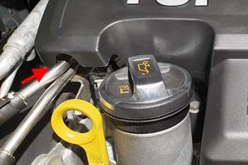

Wie man sieht, verlaufen die Leitungen zu eng an der Abdeckung.
Abdeckung verläuft zu knapp am RohrAbdeckung verläuft zu knapp am Rohr
Daher habe ich da mit einem Cuttermesser etwas Platz geschaffen, was recht leicht geht, da das Material nicht zu dick und allzu hart ist.
Ausschnitt vergrössertAusschnitt vergrössert
