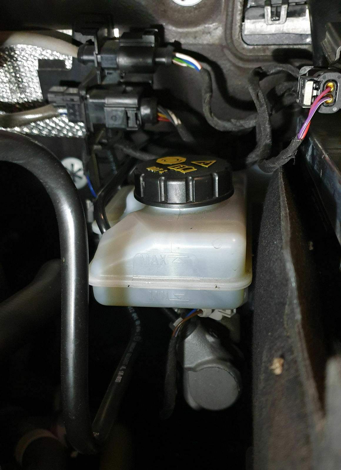

  • Bevor man die Bremsbeläge einsetzen kann, muss der Bremskolben zurückgestellt werden. Waren die bisherigen Bremsbeläge schon merkbar aufgebraucht und gab es einen Bremsflüssigkeitswechsel, muss unbedingt auf den Füllstand im Bremsflüssigkeitsausgleichbehälter geachtet werden. Beim zurückschieben der Bremskolben wird der Ölspiegel steigen. Und das kann so weit gehen, dass Bremsflüssigkeit austritt. Zum einen ist die Bremsflüssigkeit giftig und zum anderen greift die den Lack an und eine Sauerei ist es auch. Daher kann es notwendig werden, Bremsflüssigkeit aus dem Behälter abzusaugen. Dafür gibt es einfache, transparente Kunststoffhandpumpen, die wie ein Balg mit Schlauch aussehen. Die sollte man sich im Bedarfsfall vorher schon bereitlegen. Oder man verwendet eine große Spritze.
  • Bei meinem waren nach 18.500 km Laufleistung die Beläge noch kaum abgenutzt und daher nichts weiter notwendig.
Auf Bremsflüssigkeitsspiegel achten
