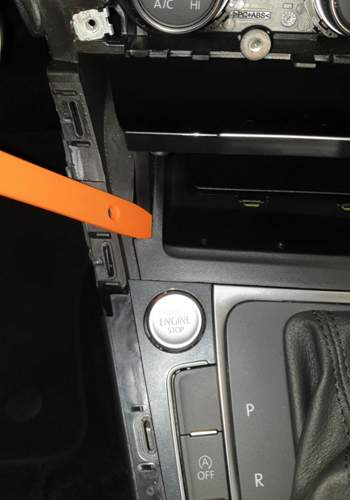

Ablagefach ausbauen
Die Blende von der Klimasteuerung abnehmen. Das geht werkzeuglos. Dazu Klappe des Ablagefachs halb schließen und mit der Hand von unten die Blende abziehen.
Wenn das Ablagefach schon mal draußen war, bekommt man es werkzeuglos aus dem Schacht. Dazu einfach mit der ganzen Hand in das Fach greifen und nach Oben auslösen. Es besteht so weniger Wahrscheinlichkeit, dass man sich irgendwo eine Macke reindrückt.
Wenn das Fach zu festsitzen sollte, Klappe etwas ablassen und in den Mulden mit einem Hebelwerkzeug oder Haken reingreifen und nach oben aushebeln.
Ablagefach Aushebeln Golf 7
