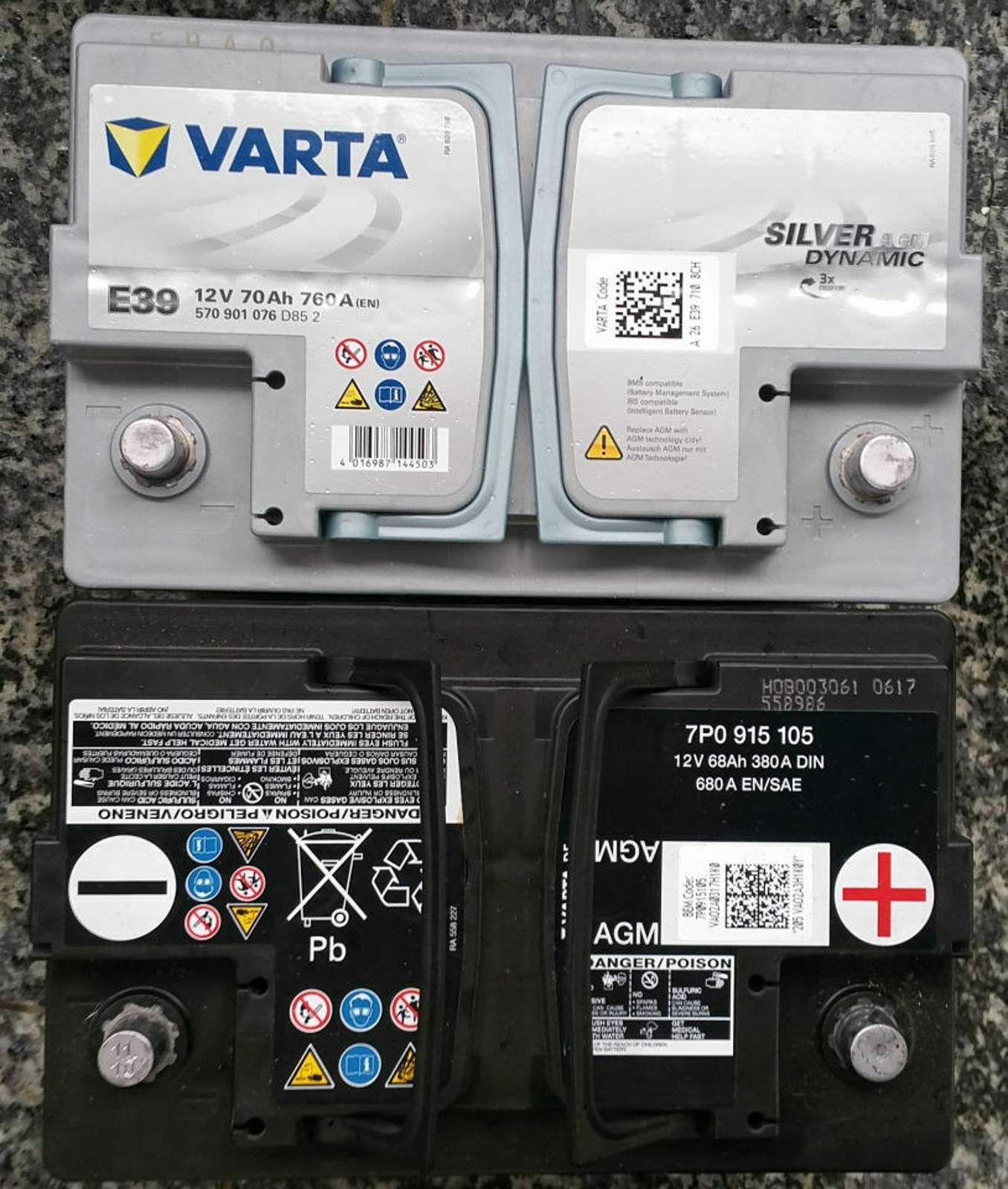

An meinem fast 8 Jahre alten Golf 6 1.6 TDI BMT (mit Start-Stop und SH, 51000 km, TG Stellplatz, recht viel Kurzstrecke) wurde die Batterie sehr schwach und musste getauscht werden.
Zu bemerken war das aber erst nach längerer Standzeit oder wenn man Verbraucher an hatte wie SH, oder elektrische Luftpumpe. Dann hat es nicht mal mehr für den Start gereicht.
Bei mir war eine Varta AGM Batterie verbaut (Teilenummer 7P0 915 105). Wer eine EFB-Batterie drin hatte, kann auch wieder eine solche einbauen. Die müsste aber eine geringere Lebensdauer haben. Die AGM Batterien sind besser geeignet für Fahrzeuge mit Rekuperation, SH und Start-Stop Systeme.
Für die Orientierung zu den verschiedenen Batterietypen, mag dieser Test nützlich sein:
http://www.autozeitung.de/batterietest-16347.html
Ein Batterietausch einer AGM Batterie beim 🙂, schlägt mit ca. 330 € zu Buche. Im Handel bekommt man eine Varta AGM Batterie für 135 €. Habe mich für eine Varta Silver Dynamik E39 Plus AGM 12V 70Ah Batterie entschieden.
https://batterie24.de/...-Stop-Plus-E39-Autobatterie-12V-70Ah.html?...
Die ist absolut baugleich zu der Werksbatterie und nutzt die gleiche Technik. Kapazität ist auch nahezu identisch. Wichtig ist auch der Cold Crank (Kaltstart-) Strom, z.B. in der Norm DIN "380A" oder EN "680A", höher ist besser. Die neue Varta hat sogar mit EN 760A mehr Reserven. Somit sind die geringsten Probleme beim Tausch zu erwarten.
7,5 € Pfand für die Rückgabe werden beim Kauf aufgeschlagen. Der Rückversand der alten Batterie ist mit Hermes Versand wirtschaftlich möglich. Da die Batterie voll gekapselt ist, gibt es da auch kein Problem wegen auslaufender Flüssigkeiten (Gefahrgut).

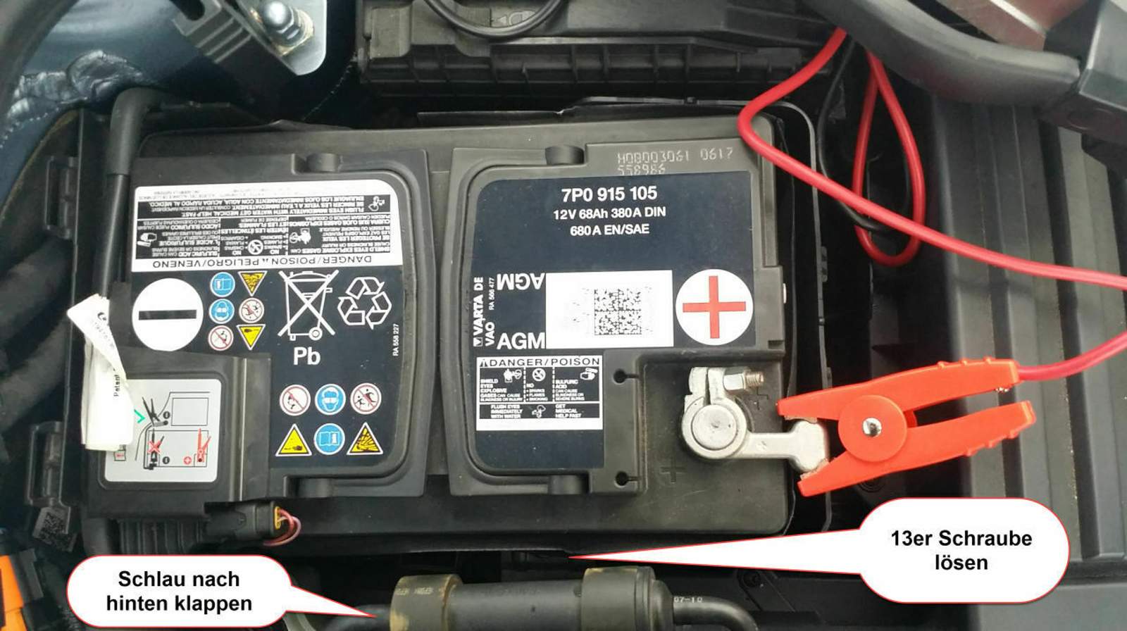

Für den Austausch:
1) Zündung abstellen
2) Minuspol an der Batterie zuerst abschrauben (10er Nuss) und nach hinten drücken
3) Pluspol abschrauben
4) Irgend ein Schlauch läuft über der Befestigungsschraube der Batterie. Den Schlauch abklipsen und nach hinten wegklappen.
5) Dann Schraube (13er Nuss) lösen, samt Blech entfernen und Batterie an den Tragegriffen abnehmen
6) Isoliertasche um neue Batterie legen und Batterie in Schacht einsetzen. Eine helfende Hand kann hier nicht schaden, um Kunststoffgehäuse zusammenzuhalten und Verhedern der Manschette zu verhindern
7) 13er Schraube mit Blechstück wieder anbringen
8) Zuerst Pluspol wieder anschrauben
9) Minuspol wieder anschrauben
10) Die Kunststoffabdeckung über dem Minuspol von alter Batterie abziehen und auf neuer stecken wegen dem Aufkleber, wo man zum Laden den Minuspol anklemmen sollte (sollte nicht direkt an der Batterie erfolgen, sondern am Massepunkt). Grund könnte sein, dass so Lade oder auch Entladeströme über den Shunt Widerstand in der Zuleitung mitgemessen werden können und das Batteriemanagement über den korrekten Ladezustand Kenntnis behält. Das kommt sonst durcheinander.
11) Schlauch wieder in Position bringen und anklipsen.
12) Deckel auf Batterie wieder aufsetzen
13) Zündung einschalten
