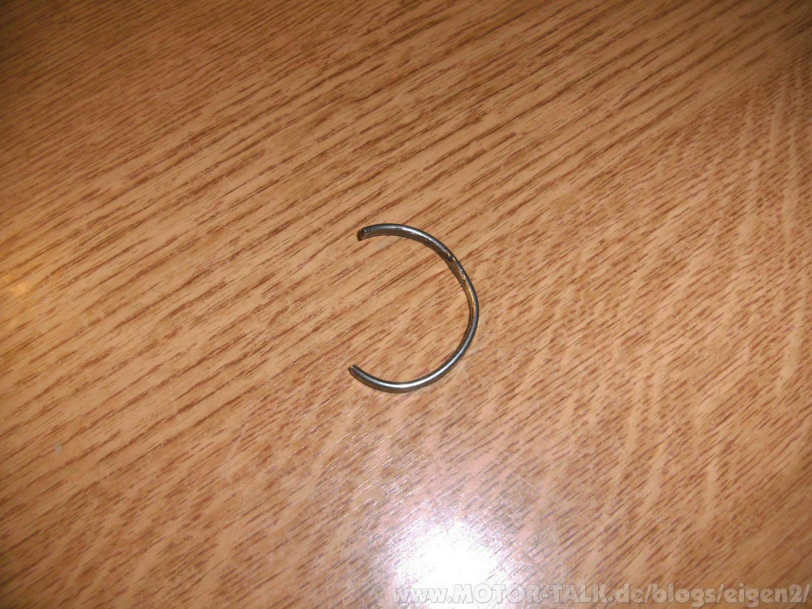

Von der heimischen Grube aus sah ich, daß sich die linke Antriebswelle aus dem Getriebe gelöst hat. Der Sicherungsring, der die Welle hält war merkwürdigerweise verschwunden 😕. In meinem Teilelager fand ich noch eine Antriebswelle, der ich den Sicherungsring abzog um ihn zu verwenden. Pustekuchen - Beim Aufstecken vernudelte sich der Ring (was lernen wir daraus: niemals einen gebrauchten Sicherungsring verwenden).
[bild=6] [bild=5]
Tags darauf habe ich einen neuen Sicherungsring besorgt und dann eine andere Welle eingebaut. Ein kurzes "klack" und die Welle rastete ein. Traggelenk und Rad waren schnell wieder montiert.
Der Grund des ganzen Theaters. Da meine jahrelang verbaute Antriebswelle verschlissen war habe ich kurzerhand eine Welle eines Forenmitgliedes eingebaut, die er mir freundlicherweise anbot. Diese Welle stammt aus einem 850 mit Schaltgetriebe. Wir wussten damals beide nicht, daß die Schaltgetriebewelle einige (2 oder 3) Millimeter kürzer war als die Automatikwelle. Durch diese wenigen Millimeter stand der Sicherungsring in der Nut unter permanenter Spannung. Irgendwann gab er dann nach.
