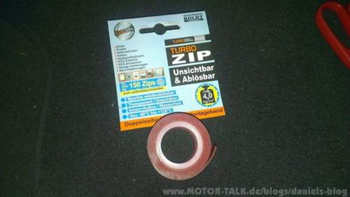

Hallo Leute heute habe ich mich mit meinem Kennzeichen am Grill beschäftigt. Der Kennzeichenhalter aus dem Autohaus musste auf jeden Fall ab. Eine Alternative habe ich nicht gefunden. Im Baumarkt habe ich dann eine Rolle Montageband mit 4kg/cm² Haltekraft entdeckt. 1,5m gab es für 6,49€ Vorteile dieses Bandes: - es ist transparent - es ist Wasserfest - es ist bis -40°C geeignet - man kann es ohne Rückstände wieder entfernen (dafür wie bei den Posterstrips von Tesa einen kleinen Rand unten am Kennzeichen stehen lassen) Die Haltekraft sehe ich als völlig ausreichend an. Manche benutzen das Band von Tesa oder Pattex mit noch höherer Klebekraft. Meiner Meinung nach zu übertrieben (falls es mal ab muss will ich den Grill ja nicht mit rausreißen müssen). Das Kennzeichen habe ich an allen größeren Flächen, zwischen den Zahlen und Buchstaben, mit Streifen beklebt und diese gut angedrückt. Das Kennzeichen habe ich vorher etwas an den Radius des Grills angepasst, um überall von Anfang an plan aufzuliegen. Die Kontaktflächen habe ich vorher mit Spiritusglasreiniger gereinigt. Nach ca. 10-20s Andrückzeit war das Kennzeichen bereits bombenfest verklebt. Im Großen und Ganzen bin ich sehr zufrieden mit dem Ergebniss. Eine saubere und ansehnliche Methode sein Kennzeichen zu befestigen. Gruß Daniel

Deine Arbeit in allen Ehren, aber ich habe starke Bedenken, dass diese Befestigungsmethode allen (mechanischen) Belastungen gewachsen ist, die im Laufe eines normalen Autolebens auf das Kennzeichen einprasseln werden.
Ich stand vor der gleichen Entscheidung (kleben oder schrauben), mein Lösungsweg ist hier dokumentiert, vielleicht willst Du dich ja noch umentscheiden)

das dürfte so ein etwa ein "Spiegelklebeband" sein.
Klebt wie die Hölle, damit kann man sogar sein mobiles Navi am Armaturenbrett befestigen :-)
Anbringung sicherlich absolut bombenfest.
Aber wenn du das Kennzeichen wieder abmontierst, wirst du es wohl nur noch verbogen abbekommen.
Also eine Weiterverwendung des Kennzeichens an einem Folge-PKW dürfte somit ausscheiden.
Thu Nov 22 12:48:43 CET 2012    |    Hellhound1979
Ich behaupte mal, ein mit Klebeband befestigtes Kennzeichen ist am schnellsten "abmontiert"...
Nein! Ich habe meine Kennzeichen auch mit Tesa Outdoorklebeband festgeklebt. Hat 5 Jahre gehalten inkl. Waschanlage, Hochdruckreiniger und Geschwindigkeiten von 260+. Diesen herbst hat der Wagen ein Saisonkennzeichen bekommen und ich habe das Kennzeichen fast nicht mehr ab bekommen. Das Schild sah hinterher aus wie nen Achterbahn und ich hab gedacht ich reiß mir die Stoßstange ab! Hilfsmittel wollte ich keine nehmen wegen dem Lack. Verwendet hatt ich lediglich 3 Senkrechte Streifen, Links, rechts, mittig.
Alles in allem ein schöne, saubere und rückstandsfrei entfernbare Lösung.

Der einzige Feind solcher Klebebänder ist erfahrungsgemäß die Sonne bzw. allgemein das Wetter. Solange das Material aber nicht spröde wird, pappt das fester als jeder Halter.
Die "ATU-Halter" sind nebenbei von Utsch, heißen Simple-Fix und haben auf der Innenseite ebenfalls einen Klebestreifen - primär damit das Schild nicht zur Seite rausgeht. Haben aber wie normale Halter auch den Nachteil, dass sich dahinter Dreck ansammelt.
Und: Der leichteste Kennzeichenklau gelingt immer noch bei "normalen" Autohaushaltern. Da ruppt man die Leiste unten mit Gewalt ab (gibt ja nur 2 oder 3 Standardmodelle, alle mit ähnlicher Befestigung), schmeißt die weg und das Blech fällt einem quasi in die Hand. Erst wenn das KZ nicht nur durch eine Leiste, sondern einen geschlossenen Rahmen fixiert wird, macht es das kniffliger...
