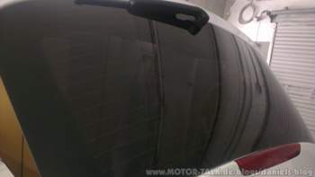

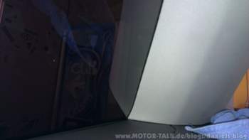

ich hatte am 29.01.2013 einen Termin beim Folierer meines Vertrauens. Ich hatte die Scheiben von meinem TDI damals bei Ihm mit 15% Werkstönung folieren lassen und war schon super zufrieden. Für meinen TFSI habe ich mich für 5% Folie entschieden.
Die Folie ist von LLumar und das ganze hat ca. 4 Stunden gedauert. Die Folie ist auch mit 5% gut fahrbar. Der automatisch abblendende Innenspiegel funktioniert noch immer einwandtfrei.
Im Normalfall werden Autoscheiben nach dem selben Prinzip foliert:
Reinigen
von außen zuschneiden und ggf. mit Heißluftfön anpassen
Wasser auf Scheibe und Folie auftragen
Folie positionieren und Wasser/Luft rausrakeln
Zum "Aha Effekt" und die damit verbundene Freude am Endergebnis. Mein Folierer fönt bei jeder Scheibe die Ränder immer wieder von außen an und drückt die Folie mit dem Rakel und einem Tuch von innen an den Siebdruck. Das dauert zwar für alle Scheiben insgesamt ca. 1 Stunde macht aber eine Menge aus. So sieht es am Ende aus als wäre das Glas eingefärbt. Spuren von einer Folie sind nicht erkennbar! Die Türscheiben wurden zum Folieren komplett ausgebaut und der obere Rand mit einer Glasfeile an den Radius der Scheibe angepasst. Jede Scheibe hat eine ABE Nummer am unteren Rand bzw. beim Sekurit Logo.
Mir sind seit dem viele Autos aufgefallen die einen unschönen Rand komplett um die gesamte Folie an der Heckscheibe und der Dreiecksscheibe hatten (Siebdruck nicht angedrückt). Wenn ich dagagen meine Scheiben anschaue freue ich mich jeden Tag aufs neue über das Ergebnis.

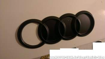

Guten Abend,
Hier die Bilder zum Vorbericht ! Hat Alles im Großen und Ganzen ca. 4 Stunden gedauert.
Ich bin begeistert von dem Ergebnis und dem Weg dahin. Alles wirklich so leicht wie in den Videos bei YouTube.
Ein schönes Wochenende euch Allen :)

Ich habe im Keller noch einen alten Mercedes Kotflügel stehen gehabt. Dieser erwies sich als gutes Testobjekt. Ich war den Aussagen aus diversen anderen Foren und YouTube Videos gegenüber eher skeptisch ob das so leicht funktionieren würde. Die Art und Weise der Verarbeitung schockt dann doch etwas (ein bisschen abgeklebt und losgesprüht). Wer in der Vergangenheit mal etwas mit Autolack rumgesprüht hat weiß was ich meine.
Also bin ich erstmal vorsichtig an die Sache gegangen. Bei positiven Ausgang sollen am Sonntag meine Audiringe am Heck in Matt-Schwarz glänzen ;)
Der Kotflügel ist ca. 20 Jahre alt und noch gut in Schuss. Ohne Rost und Lackbeschädigungen. Ich habe mir den Radlauf und ein Stück vom Seitenteil zum testen ausgesucht.
Vorgegangen bin ich so:
Dose gut Schütteln ! Mindestens zwei Minuten !
1. Schicht annebeln 2 Min warten
2. Schicht in 3-4 Zügen auftragen 10 Min warten
3. Schicht in 3-4 Zügen auftragen 10 Min warten
4. Schicht gleichmäßig überlackieren fertig !
Nach ca. 1,5h bei 20°C war das ganze komplett durchgetrocknet und sah wirklich gut aus (Oberfläche gleichmäßig matt und glatt).
Ich bin erstaunt wie gut die Oberfläche mechanischen Belastungen standhält. Habe mit einer Schuhbürste und Putzschwämmen drübergewischt und es ist nichts passiert ! Zum ablösen musste ich wirklich ein Loch provozieren (wenn man später am Wagen 5-6 Schichten lackiert hält es noch besser!) und mit dem Fingernagel stark drücken um das Gummie einzureißen. Danach konnte ich es mit etwas Kraft restlos entfernen.
Ich bin bis jetzt sehr begeistert von dem Mittelchen. Bilder vom Ergebnis am Heck werde ich wahrscheinlich am Sonntag hier mit einbinden.

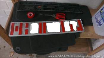

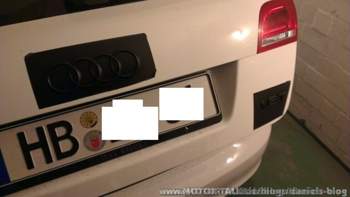

Hallo Leute heute habe ich mich mit meinem Kennzeichen am Grill beschäftigt. Der Kennzeichenhalter aus dem Autohaus musste auf jeden Fall ab. Eine Alternative habe ich nicht gefunden. Im Baumarkt habe ich dann eine Rolle Montageband mit 4kg/cm² Haltekraft entdeckt. 1,5m gab es für 6,49€ Vorteile dieses Bandes: - es ist transparent - es ist Wasserfest - es ist bis -40°C geeignet - man kann es ohne Rückstände wieder entfernen (dafür wie bei den Posterstrips von Tesa einen kleinen Rand unten am Kennzeichen stehen lassen) Die Haltekraft sehe ich als völlig ausreichend an. Manche benutzen das Band von Tesa oder Pattex mit noch höherer Klebekraft. Meiner Meinung nach zu übertrieben (falls es mal ab muss will ich den Grill ja nicht mit rausreißen müssen). Das Kennzeichen habe ich an allen größeren Flächen, zwischen den Zahlen und Buchstaben, mit Streifen beklebt und diese gut angedrückt. Das Kennzeichen habe ich vorher etwas an den Radius des Grills angepasst, um überall von Anfang an plan aufzuliegen. Die Kontaktflächen habe ich vorher mit Spiritusglasreiniger gereinigt. Nach ca. 10-20s Andrückzeit war das Kennzeichen bereits bombenfest verklebt. Im Großen und Ganzen bin ich sehr zufrieden mit dem Ergebniss. Eine saubere und ansehnliche Methode sein Kennzeichen zu befestigen. Gruß Daniel
