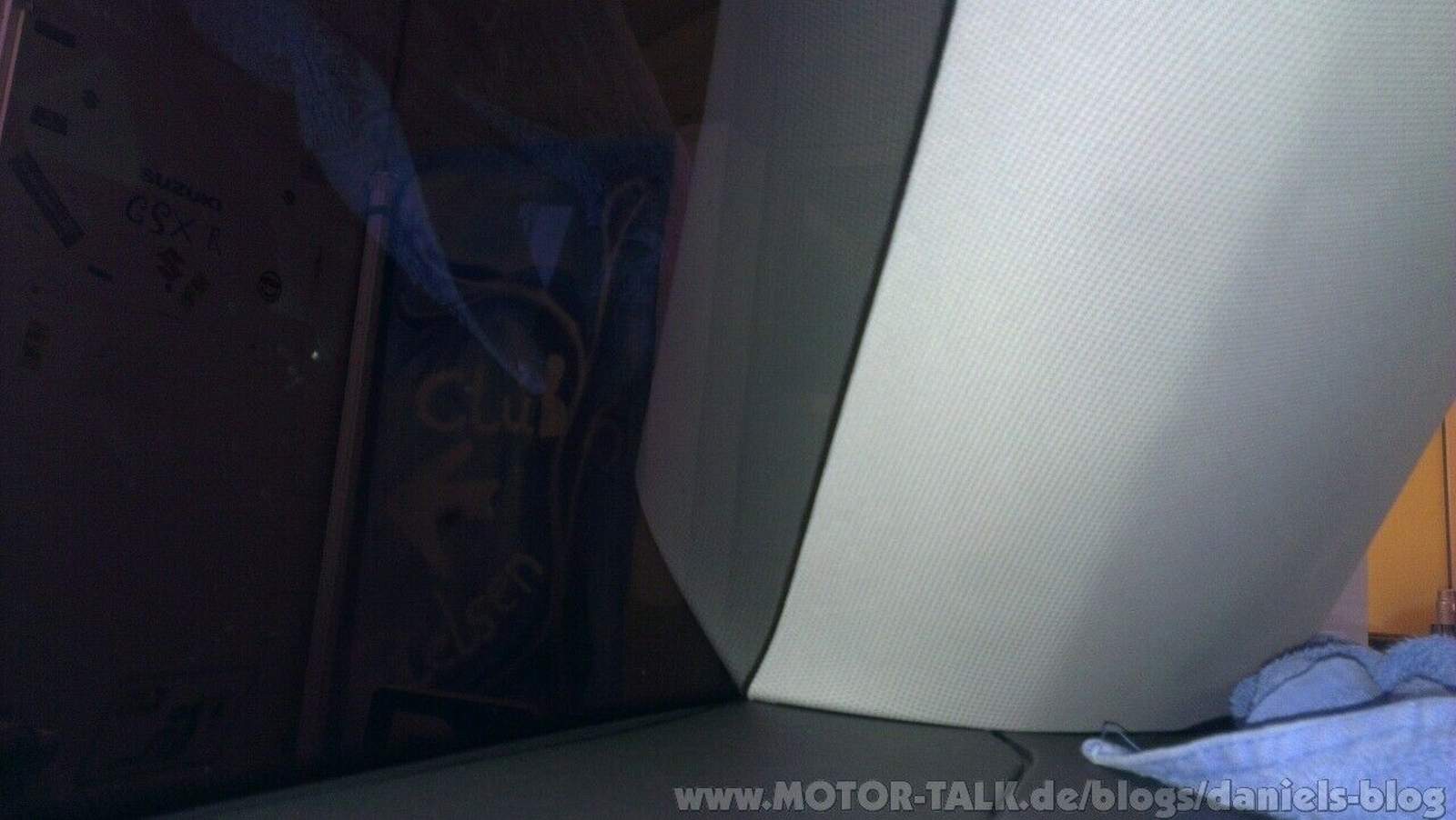

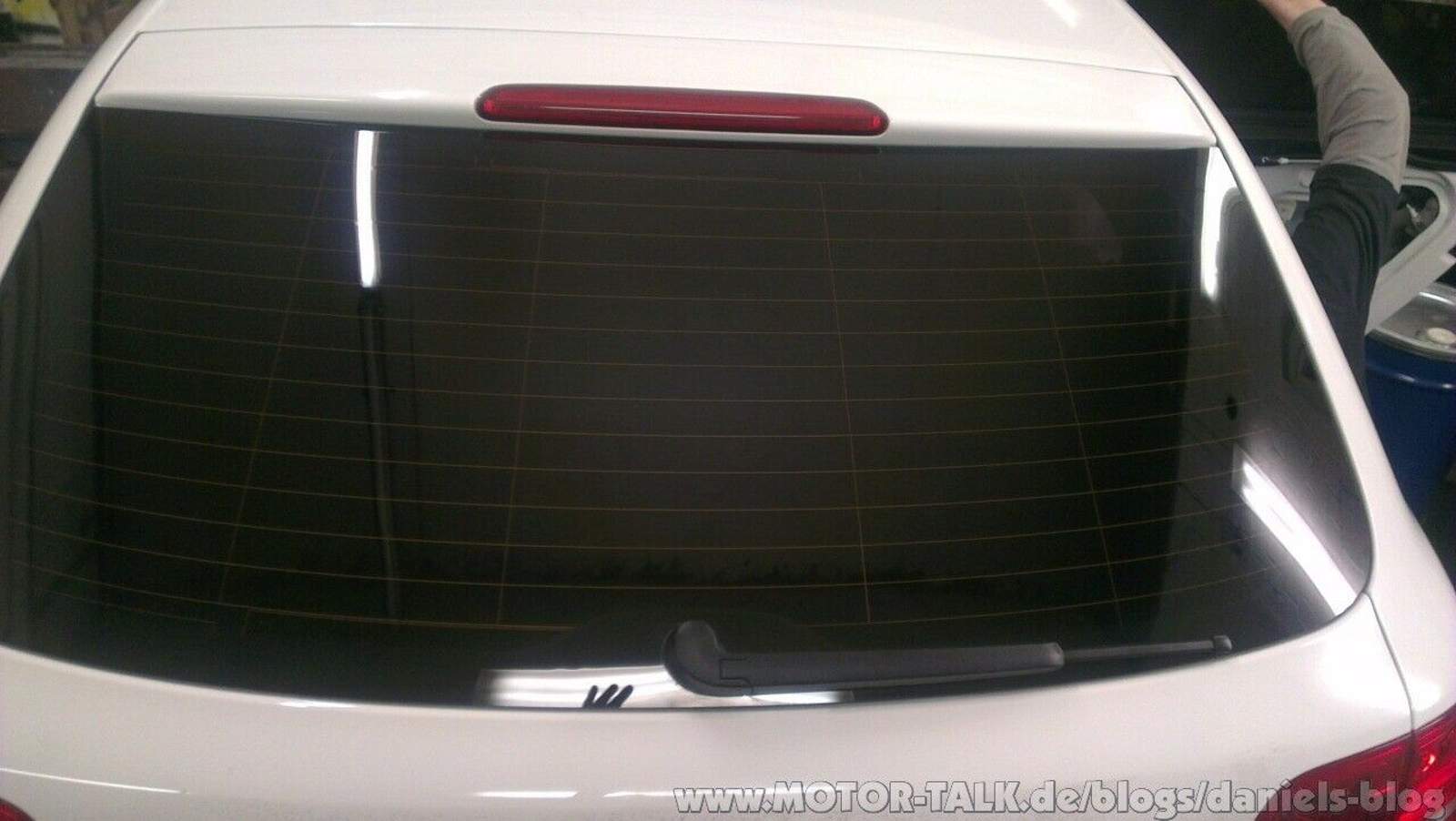

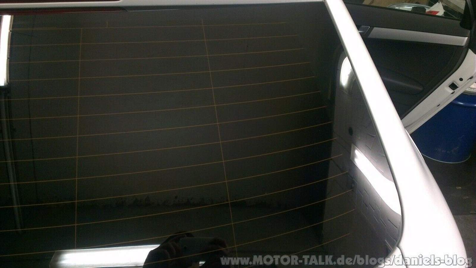

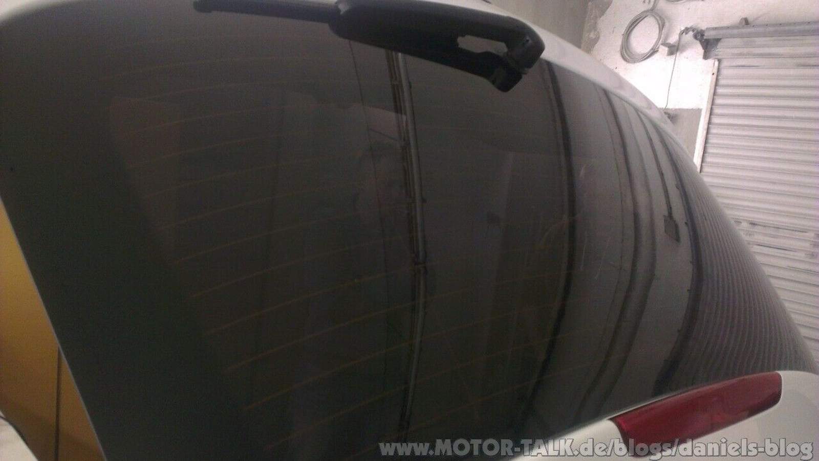

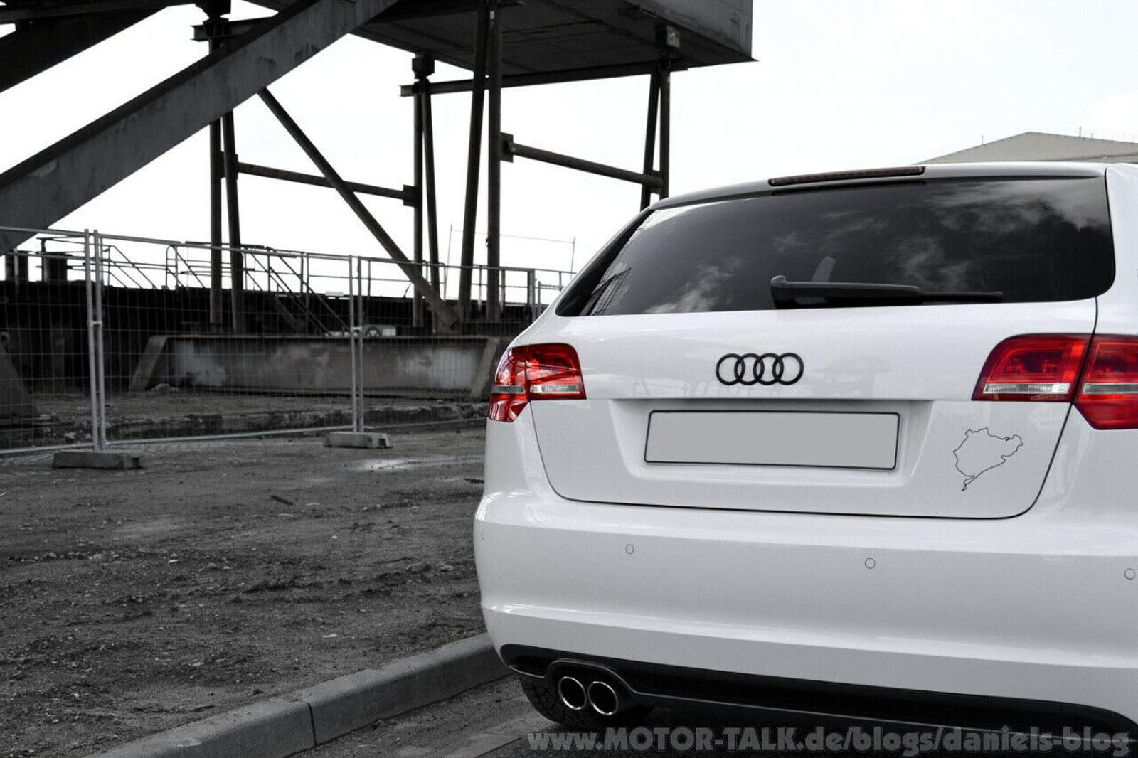

ich hatte am 29.01.2013 einen Termin beim Folierer meines Vertrauens. Ich hatte die Scheiben von meinem TDI damals bei Ihm mit 15% Werkstönung folieren lassen und war schon super zufrieden. Für meinen TFSI habe ich mich für 5% Folie entschieden.
Die Folie ist von LLumar und das ganze hat ca. 4 Stunden gedauert. Die Folie ist auch mit 5% gut fahrbar. Der automatisch abblendende Innenspiegel funktioniert noch immer einwandtfrei.

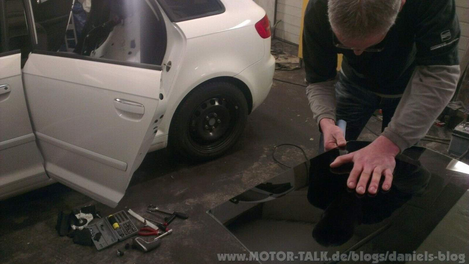

Im Normalfall werden Autoscheiben nach dem selben Prinzip foliert:
Reinigen
von außen zuschneiden und ggf. mit Heißluftfön anpassen
Wasser auf Scheibe und Folie auftragen
Folie positionieren und Wasser/Luft rausrakeln

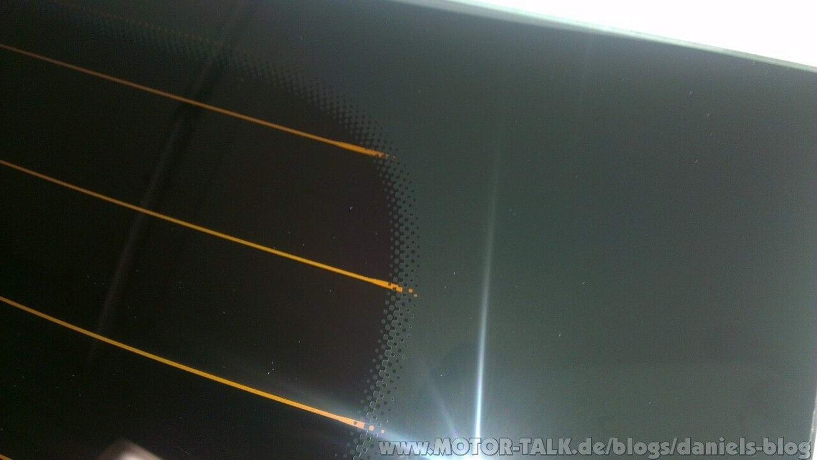

Zum "Aha Effekt" und die damit verbundene Freude am Endergebnis. Mein Folierer fönt bei jeder Scheibe die Ränder immer wieder von außen an und drückt die Folie mit dem Rakel und einem Tuch von innen an den Siebdruck. Das dauert zwar für alle Scheiben insgesamt ca. 1 Stunde macht aber eine Menge aus. So sieht es am Ende aus als wäre das Glas eingefärbt. Spuren von einer Folie sind nicht erkennbar! Die Türscheiben wurden zum Folieren komplett ausgebaut und der obere Rand mit einer Glasfeile an den Radius der Scheibe angepasst. Jede Scheibe hat eine ABE Nummer am unteren Rand bzw. beim Sekurit Logo.

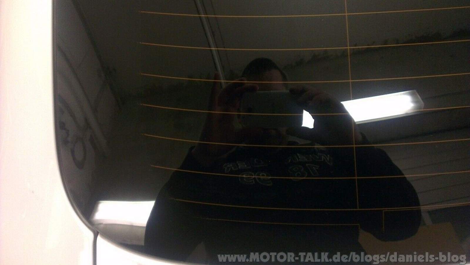

Mir sind seit dem viele Autos aufgefallen die einen unschönen Rand komplett um die gesamte Folie an der Heckscheibe und der Dreiecksscheibe hatten (Siebdruck nicht angedrückt). Wenn ich dagagen meine Scheiben anschaue freue ich mich jeden Tag aufs neue über das Ergebnis.

Sieht ja nett aus, nur mal sehen wie lange es dauert bis dich ein Freund und Helfer damit anhällt, Frontscheibe und vordere Seitenscheiben darf man meines Wissens nicht tönen, und was sagt der Tüv dazu?
Sun Feb 17 12:57:56 CET 2013    |    schipplock
die Frontscheibe ist ab Werk getoent, so wie heute bei den meisten Autos; auf den Fotos sieht man nur, wie die Heckscheibe und die Scheiben der hinteren Tueren foliert wurden. Auch die restlichen Scheiben sind bei den meisten Autos bereits ab Werk getoent.
Angehalten wird er damit nicht, weil es soetwas auch ab Werk gibt; wahrscheinlich hatte er bei der Bestellung nicht daran gedacht, oder sich erst spaeter dazu entschieden oder der Folierer des Vertrauens war guenstiger.
Ich haette gerne bessere Fotos; Detailfotos sind nett, aber ich haette es gerne mal als "Ganzes" gesehen.
Weißer Lack und getoente Scheiben; das sieht sicher genial aus.
Aber btw. irgendein Pisser hat dir hinten auf den Deckel einen Kratzer gemacht. Das sieht echt uebel aus, aber solche Leute gibt es ja leider immer wieder 🙁. An meinem Lincoln hatte auch jemand Spaß und hat von vorne bis hinten einmal mit dem Schluessel durchgezogen.
Sun Feb 17 13:05:48 CET 2013    |    emil2267
ich finde ja das schwarze audiemblem neckig,das hab ich bei meinem ollen audi 80 auch so gemacht 😎
http://data.motor-talk.de/.../dsc02409-9153193800134049629.JPG
die ränder sind halt blöd zu machen,da is meist immer luft zwischen den bläschen oder was das da darstellen soll ?!
is das bei dir weggegangen ?
um die heizdrähte sieht es aber richtig gut aus,bei meinem 90er is da stellenweise auch luft
soll da aber auch an der dicken folie liegen,is auch die lumarr,aber grey light,scheint wohl doch eher an der qualität dessen zu liegen,der es verabeitet 😠

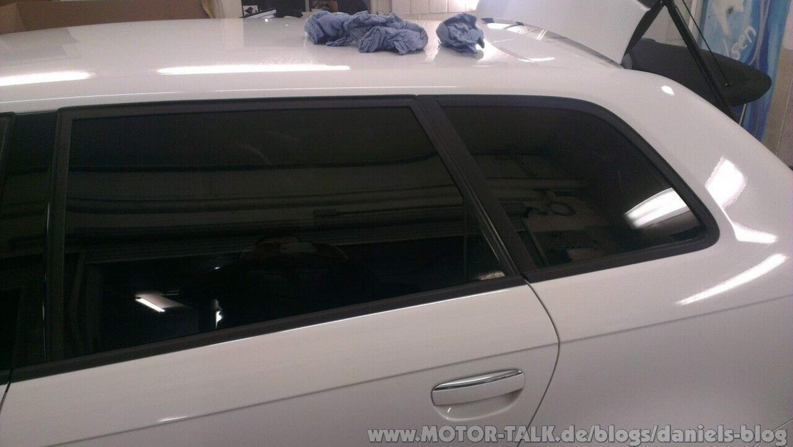

was ich auch gut finde,dass die hinteren seitenscheiben zum folieren ausgebaut wurden,hat man dann zwar an den rändern wieder diese bläschen,dafür lässt sich aber die folie sauber an den kanten verarbeiten & man kann auch getrost die fenster hoch & runter fahren

Wie kommst du da drauf das die vorderen Scheiben getönt sein sollen? Da ist nichts gemacht worden!
Die Tönung ab Werk kostet übrigens das doppelte. Habe 200 fürs folieren gezahlt.
Welchen Kratzer meinst du?
Sun Feb 17 13:29:01 CET 2013    |    dlorek
Du hast nicht im Ernst gedacht das die Türen die auf den Bildern zu sehen sind meine Fahrer bzw Beifahrertüren sind oder? Der Wagen ist ein fünftührer. Es wurden die Türscheiben hinten,Dreiecksfenster und heckscheibe foliert.
Sun Feb 17 13:29:33 CET 2013    |    schipplock
na, da hinten rechts unterm Rueckscheinwerfer; da hat sich jemand Muehe gegeben 😉.
Sun Feb 17 13:32:03 CET 2013    |    dlorek
Achso die b-Säule ist bei meinem in schwarz glänzend (bei allen a3 sportback seit 2011) vielleicht täuscht das die Fahrertürscheibe vor

Hammer!! Ergebnis. Das hat er richtig, richtig gut gemacht. Bei den meisten sieht man immer den Siebdruck noch ganz deutlich. Spitzen Arbeit =)
Sun Feb 17 14:20:48 CET 2013    |    dlorek
Danke für dein lob! Das mit dem unsichtbaren siebdruck ist auch nicht üblich in der Branche weil viele die Zeit darauf so einzugehen garnicht haben.
Sun Feb 17 14:59:28 CET 2013    |    HemiV8
Der erste "Ahaa" Effekt tritt auf wenn man sieht das er Pabypuder und eine Glasfeile dabei hat. Die Heckscheibe wurde eingepudert und die Folie darauf grob zugeschnitten. Der Puder lässt die Folie nicht so stark ankleben wie als wenn man sie nass gemacht hätte.
Mittlerweile auch schon wieder ein alter Hut.
Habe ich damals auch so gemacht als ich noch professionell Scheiben getönt habe.
Momentan wird anstatt desen eine synthetische Lösung benutzt mit der es noch besser geht. (Zumindestens geht es mir so.)
Trotzdem tolle Arbeit - Schön zu sehen wenn es auch noch Leute in dem Bereich gibt die ihr Handwerk verstehen und auch qualitativ eine gute Arbeit abgeben

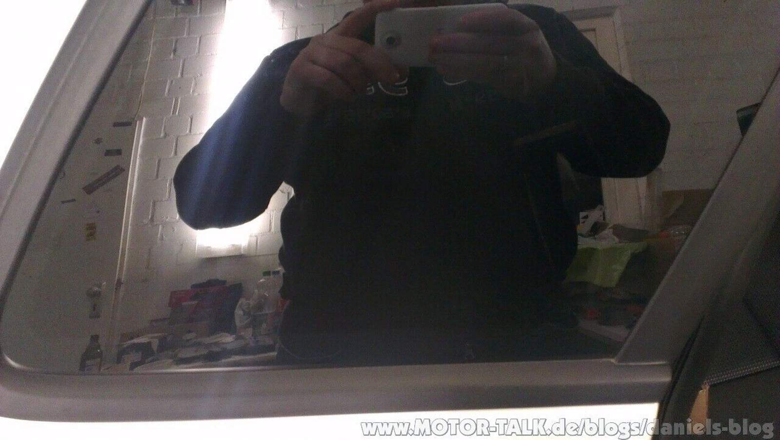

Kannst du mal ein Foto von dem hinteren Fenster machen. Halb geöffnet das man die Kante sieht? Weil ich lass meine im März auch machen.
