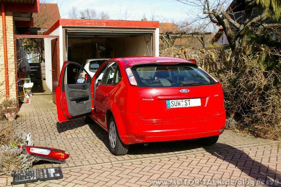

Hi Leute 😉
nach dem letzten, etwas autofernen Blog nun wieder mal was intersanntes 😉

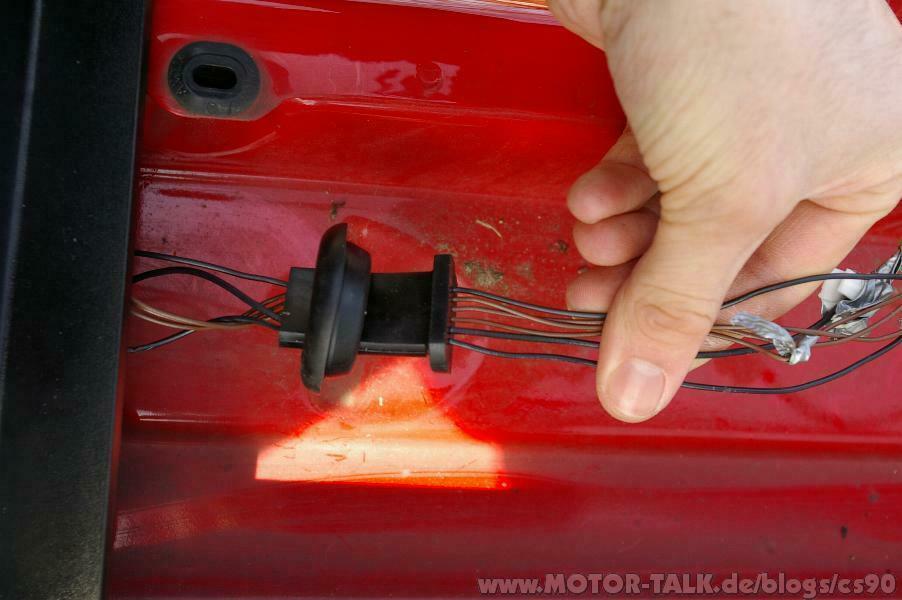

Mit der Hilfe meines Bruders (auch bekannt als Vorbesitzer des Focus), der einfach besser löten kann und um Zweifel davon eh mehr Ahnung hat (Er: Fahrzeugtechnicker; Ich: Banker^^), wurden am Wochende die LED-Rülis endlich mal eingebaut und angeschlossen.
Eine richtige Anleitung zum Anschließen ,das schonmal vorweg, kann man aber leider nicht geben.
Das liegt daran, dass Ford auch beim Focus mal wieder beweist, dass es möglich ist auf der rechten Seite ein braunes Kabel für die Masse zu benutzen und auf der Linken ein schwarzes.
In diesem Fall bleibt einem wirklich nur Kopfschütteln übrig weil sogar die rechten Rückleuchten anders verkabelt sind als die linken!!! ...
Es bleibt euch beim Einbauen also nur das Ausprobieren. Wir haben das so gemacht, dass wir die Anschlüsse der FL-Rülis abgeschnitten haben und dann die Kabel an die Endstufen angeschlossen haben (Strom haben die ja immer und sind direkt beim Kofferraum😉 ). So konnten wir schauen für welche Funktion welches Kabel ist. Dann haben wir die sortierten Kabel per Lüsterklemmen an den Fahrzeugkabelbaum angeschlossen (auch an dem Fahrzeugkabelbaum müssen die Adapter abeschnitten werden).
[bild=1]
Nachdem alles so funktioniert hat wie es sollte haben wir die Kabel zusammengelötet und per Schrumpfschlauch und jeder Menge Klebeband abisoliert.
Die gelöteten Kabel sind im Auto also hinter der Tülle verschwunden.
Tja und dann muss man eigentlich nur noch die Rückleuchten in die Klipps drücken und die 2 Schrauben festmachen.

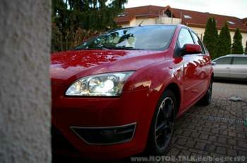

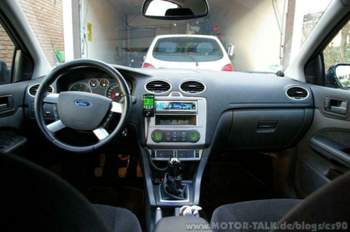

Hi Leute,
will euch heute mal mein Auto einen Ford Focus MK2 Ghia Baujahr 2005 vorstellen.
Es ist, wie schon im Titel zu sehen, mein erstes Auto. Habe es mit 107tkm von meinem Bruder abgekauft der den Focus damals neugekauft hat.
Bei der Austattung hat er zum Glück nicht gespart, sodass es ein 5 türiger Ghia in der wunderschönen Farbe Colorado-Rot mit Xenon, Sitzheizung und 17 Zoll Felgen geworden ist. Die restliche Ausstattung wie Klimaautomatik, Tempomat, Regen- und Lichtsensor sowie Klimaautomatik ist beim Ghia ja schon Serie.
Da ab Werk kein Radio verbaut war wurde ein Alpine 9815 verbaut. Die Audison SRX4 steuert vollaktiv das Hertz HX300D Frontsystem an. Der Hertz HSK165 Subwoofer wird von einer Audison LRX4.300 verstärkt. Damit das ganze Zeug auch genug Strom bekommt und der Motor nach dem Musikgenuss auch am kalten morgen noch startet, ist als Zusatzbaterie eine Hawker Genesis SB60 eingebaut.
Klingt ganz gut und macht Spass 😉
Ansonsten wurde nach einem Unfall die ST-Front angebaut. Im Zuge dessen wurden noch einige Teile lackiert.
Unter meiner Regie wurden dann die Felgen schwarz lackiert, eine BMW-LED Kennzeichenbeleuchtung verbaut, eine Ambeintebeleuchtung wurde selbstgebastelt und eine Sony FSE hielt Einzug (--> das Innenraumbild ist alt). Außerdem wurde eine PDC nachgerüstet weil der Focus (gerade bei Nacht dank des kleinen Rückfahrscheinwerfers) doch recht unübersichtlich ist.
Das Becker-Navi ist im Ablagefach vor dem Schalthebel montiert (das Radio selbst sitzt aber im Handschuhfach). Da dieses aber leider spinnt wird es wohl wieder rausfliegen 🙁
So jetzt fällt mir momentan nicht mehr viel ein 😉
MFG Christof
