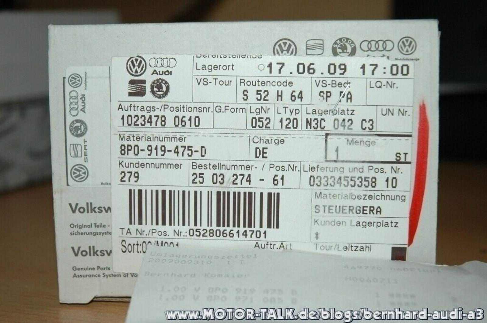

Soo nun hab ich mir wieder was vorgenommen PDC vorne nachzurüsten aus den A3 MJ 09 🙂
Voraussetzung ist, dass das Gateway die Addresse 10 unterstützt!
>Weil ja die neuen PDC STG 8 Kanal mit oder ohne PLA am Antriebs Can sind und nun nich mehr am Komfort Can!
STG, Kabel,Stecker, Taster habe ich bei meinem 🙂 gekauft und auch einen sehr guten Preis dafür bekommen.
Sensoren habe ich von E..ay 😉 und Scotty18 🙂
Antrib Can entweder an Gateway oder Lüfter unter dem Handschuhfach abgreifen.

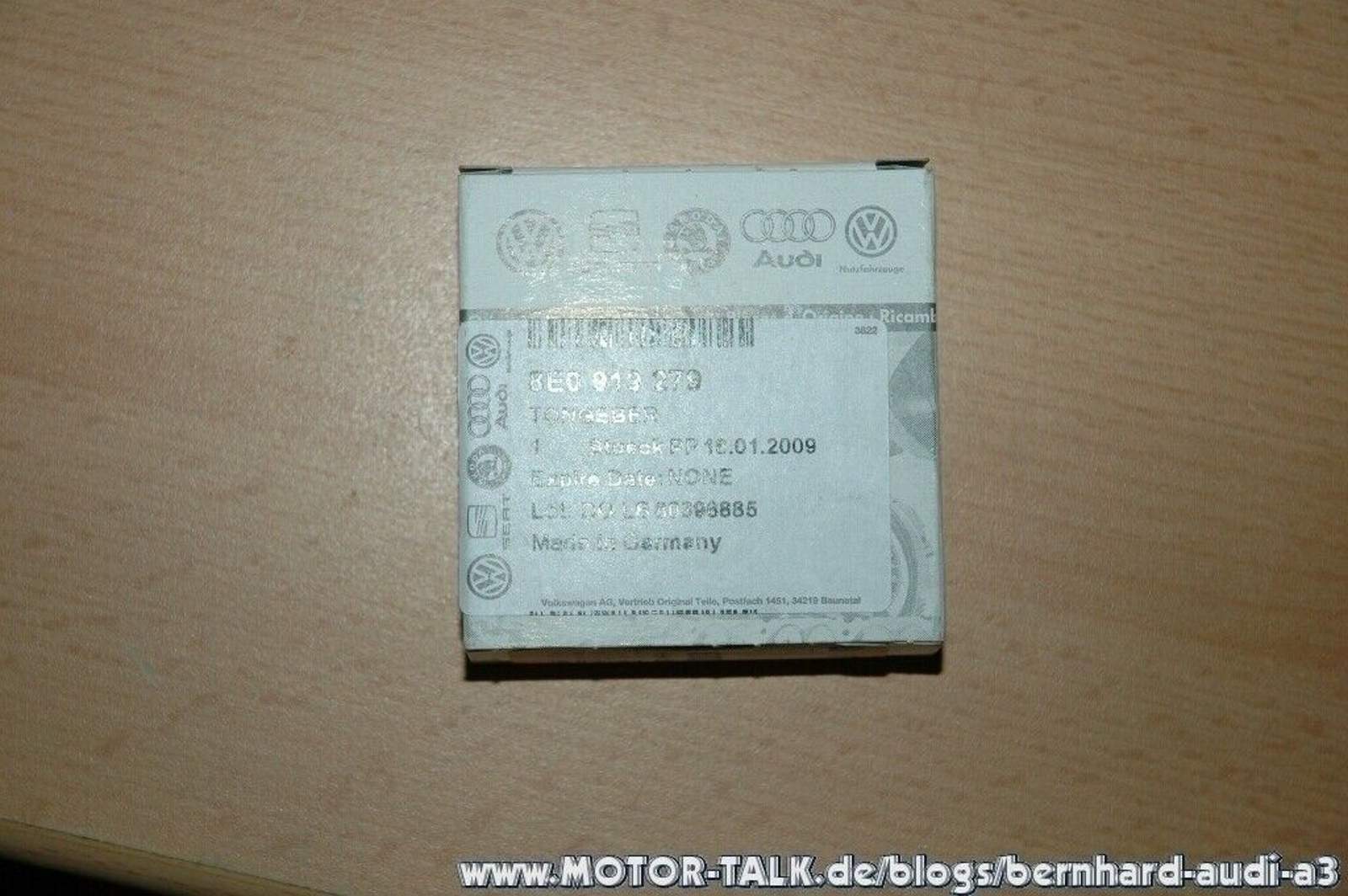

Teilleliste:
Steuergerät PDC : 8P0 919 475D 1x
Leitungssatz: 8P0 971 085B 1x
Warntongeber: 8E0 919 279 1x
Satz Einzelleitung: 000 979 009 20x
Flachkontaktgehäuse: 4D0 971 636B 1x
Flachkontaktgehäuse: 8E0 972 416A 1x
Flachkontaktgehäuse: 8E0 972 112B 1x
Flachkontaktgehäuse: 8E0 972 112 1x
Flachkontaktgehäuse: 4B0 972 623 1x
Flachkontaktgehäuse: 1J0 973 714 1x
Satz Einzelleitungen: 000 979 131 6x
Ultraschallsensoren: 3C0 919 275 4x oder 420 919 275
** Halterungen für PDC Sensoren 3C0 919 492 D GRU
** Klebeband für Halter 3C0 919 939
Funk-Taster zum Ein/Aus schalten der PDC (da bekomme ich einen angefertigten der dem Originalen gleich ist, weil den Taster gibs ja erst ab MJ09)
Ein Kabel muss man selber bauen, da dieser Kabelsatz im Zentral Kabelbaum integriert ist😉
Und zwar geht dass von den Sensoren zum STG und von STG zum Taster und Summer.

No Bernard, I need code for PDC activation button for MY2008 model!
See you photo, what is code of your PDC activation button?
Alex
Fri Jul 09 20:01:38 CEST 2010    |    Bernhard_Audi_A3
this is a special button (You can not buy this !)
I could get one for you 😉 Contact me by mail or PN!
