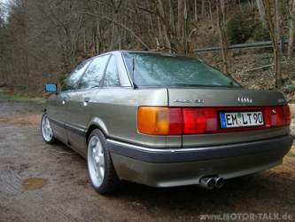

Sun Apr 18 20:09:22 CEST 2010    |    emil2267
wenn tief,dann richtig 😎
60/40 & so geschichten find ich beim B3 äusserst unschön,deswegen is es bei mir das weitec ultra GT 60/60 geworden,wobei das hinten noch ne nutenverstellung & damit möglichkeiten zum spielen hat
jedenfalls hat er so vorn & hinten schön gleichmässig abstand von rad zur karosse & man kann die seichte keilform der karosserie erkennen 🙂
http://www.audi-80-scene.de/.../index.php?...
auf jeden fall is es vom fahren her komplett anders,muss man schon einbussen machen,schon vom einsteigen her (wenn de mädels durch die gegend gondelst,park besser net parallel zu hohen bordsteinen 😉 ) als vom fahrkomfort selbst
das weitec is dafür,zumindest beim B3,aber auch net so prügelhart wie es ihm von vielen spezialisten bescheinigt wird,hatte an meinem 80er vorher das H&R cupkit & das war mindestens genauso stramm
aber mir gefällts so ganz jut 😎
das schöne am sonst unverbastelten B3 is,dass selbst ne 60mm tieferlegung überhaupt nicht prollig aussieht,eher stimmig & gediegen,fällt eigentlich nur auf,wenn die kiste zwischen anderen autos parkt 😁

Sun Apr 18 20:34:01 CEST 2010    |    emil2267
nacharbeiten solltest nix müssen,weder an der aufhängung noch an der karosserie & ich hab mittlerweile 215/40R16 auf 7,5x16zoll ET35 drauf
spur musste halt danach neu einstellen,wobei es oft vorkommt,dass bei recht hohen tierlegungen irgendwann mal mit sturz nachstellen fertig is,wobei ich z.b. kann mit leicht negativen sturz gut leben 😎
das 60/60 haben sie nicht mehr im programm ?
habs damals für 219,-€ bei nem lagerverkauf von D&W gekauft 🙂

Mon Apr 19 19:52:35 CEST 2010    |    emil2267
das H&R cupkit geht aber eher gegen 50mm tieferlegung,aber dafür steht es schon gleichmässig 😎
hab übrigens auch für die sandtlerlösung gestimmt,weil mir das vom preisgefüge her gut gefällt,die 6€ mehr is mal ne schachtel fluppen weniger & es gibt sogar vernünftige dämpfer dazu 🙂
würde es mir den H&R-federn kombinieren,die taugen bei dem auto auch was,ansonsten machst mit den eibach-federn bestimmt auch nix verkehrt ?!
die gekürzten federn sollen verhindern,dass bei extremen fahrmanövern bei denen das fahrzeug voll aus den federn kommt,die vorspannung derer nicht verloren geht
hatte mal nen E-kadett,den ich 75/50mm (weiss nicht mehr obs FK oder supersports war) tiefer gelegt hab & bei den hingen die vorderen federn,trotz dazu passender dämpfer nur noch lose drin 😰
bei 40er federn sollte das aber kein problem sein,die meisten komplettfahrwerke haben da auch nur straffere dämpfer

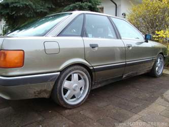

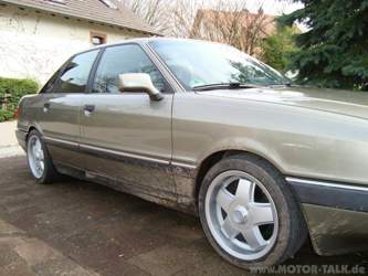

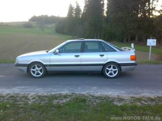

Mon Apr 19 21:04:11 CEST 2010    |    Dom80er
Servus,
hi 😉 Ich vertritt hier mal H&R hab in meinen 80er wieder das 60/50 drin. Wobei beim Kauf es 60/40 geheissen hat.
Im Gutachten steht 60/50 und bei mir ist das Auto richtig gerade. Man sieht da keine Keilform. Muss mal wieder Bilder
machen vom neuen.
Mensch Emil, wo hast denn da die Bilder gemacht, hättest dir lieber ne schöne Wiese ausgesucht. Ned da in den Dreck rein, hehe.
MFG
Dom
Mon Apr 19 21:14:16 CEST 2010    |    emil2267
Mon Apr 19 21:16:16 CEST 2010    |    emil2267
aso,so hat mein 80er mit dem H&R cupkit ausgesehen,mein auch dass es 60/50 waren,wobei der sich mit der zeit vorn schon noch nen bissel setzte

Sat Apr 24 19:55:51 CEST 2010    |    Dom80er
Sodala,
hat zwar bisschen gedauert aber das is etz meiner von der Seite.
MFG
Dom
Sun Apr 25 00:29:21 CEST 2010    |    schipplock
ausser Fluegel hinten topp 🙂.
Sun Apr 25 11:39:59 CEST 2010    |    Dom80er
16 Zoll Felgen wären noch besser... Und der Flügel war schon drauf ^^
