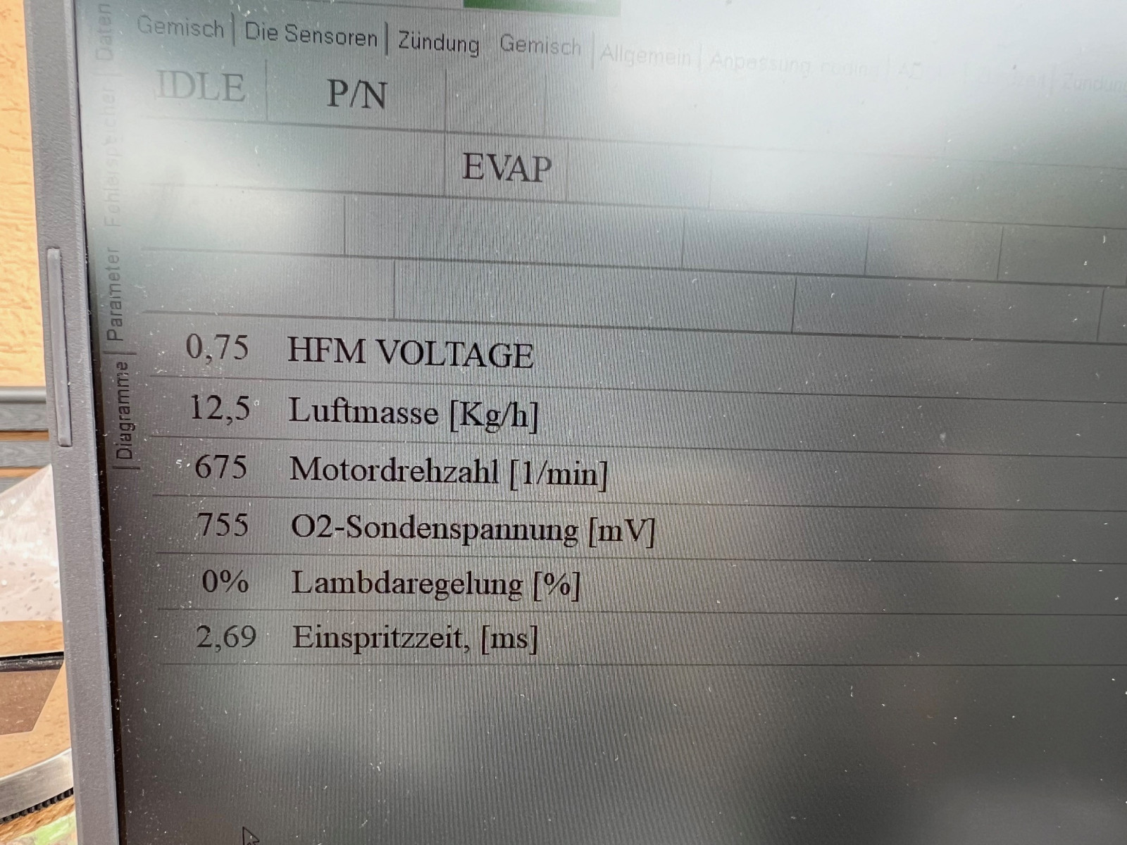

Beim M104 kann man da nicht nach Gehör gehen. Der Motorlauf wird durch den Bremsenreiniger kaum bis gar nicht beeinflusst. Außerdem weiß man nie, ob ein kurzes Schwanken der Drehzahl nun wirklich vom Bremsenreiniger kommt. Daher beobachte ich bei der Prüfung permanent die Sondenspannung und die Lambdakorrektur des Motorsteuergerätes.
Und siehe da, plötzlich steigt die Sondenspannung und die Lambdakorrektur sinkt.
Das bedeutet dass der Bremsenreiniger angesaugt, mit verbrannt und somit kurzzeitig der überschüssige Sauerstoff in den Abgasen durch diese Verbrennung reduziert wurde.

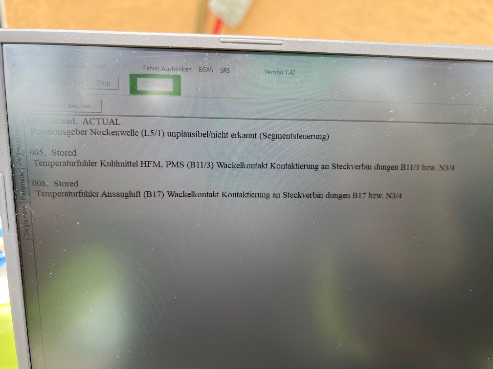

Der erste Schritt war, die Diagnose anzuschliessen und den Fehlerspeicher zu betrachten.
1. Lambdaregelung zu mager, Gemischanpassung am Fettanschlag
2. Nockenwellensensor, Position unplausibel
3. Ansaugluft-Temperatursensor, Wackelkkontakt

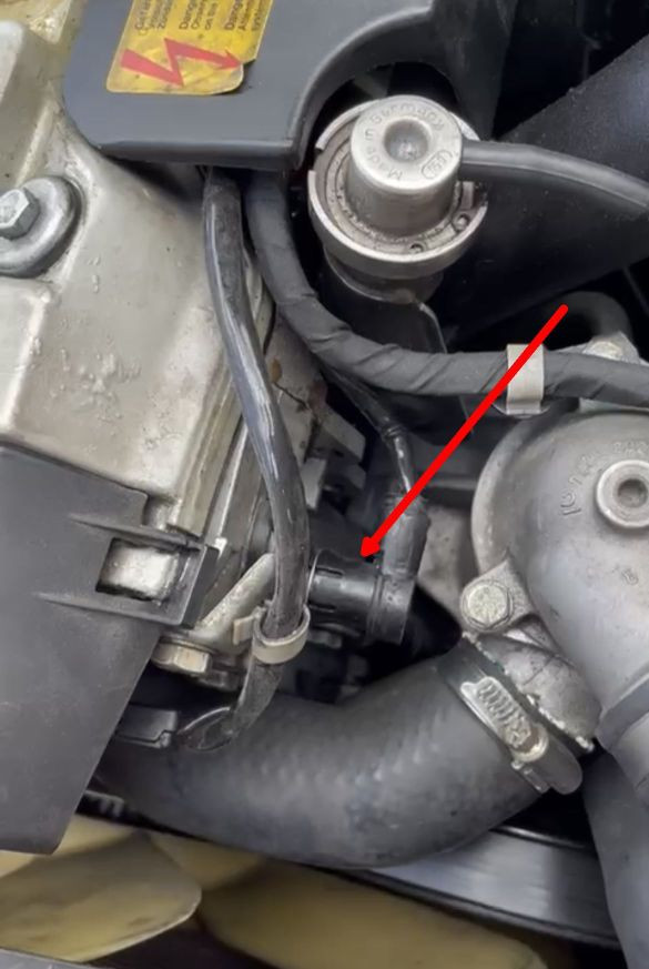

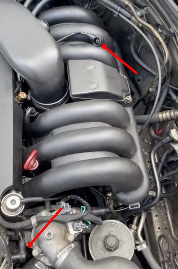

Schon gleich haben wir ein "Zischen" wahrgenommen. Auch die LIVE-Werte der Diagnose zeigten dass die Lambdaregelung langsam bis an die +25% Marke ansteigt.
Der Unterdruckschlauch zum Kaltlaufregler KLR hat massiv Falschluft angesaugt. Als wir die Undichtigkeit beseitigt hatten war die Lambdaregelung bei +/- 0%. Klasse!
Fehlerspeicher gelöscht und Probefahrt.
Der Wagen hätte nicht die Wurst vom Brot ziehen können. Ein 320er bei dem ich zur Auffahrt auf die B27 genau schauen musste ob nicht von hinten ein LKW kommt und bremsen muss...
Also gleich wieder zurückfahren und Diagnose dranhängen.
[bild=1]
Wir haben dann den Nockenwellenversteller über Batterie und Masse selbst bestromt, und er hat deutlich geschalten. Kabel vom NW-Versteller hatten Durchgang. Auch die Verbindung vom Stecker des NW-Positionsgebers zum MSG haben wir für in Ordnung befunden. Mangels Schaltplan wussten wir jedoch nicht ob es der korrekte PIN am MSG ist.
Bei laufendem Motor gab der NW-Sensor selbst Signale von sich. Das haben wir direkt am Sensor geprüft.
Tatsächlich, der Temperaturfühler Ansaugluft machte in der Diagnose Sprünge von +60°C bis -29°C.
Wir haben den Temperaturfühler dann abgesteckt. Fehler gelöscht und Motor gestartet. Hmm...
Die angezeigte Ansauglufttemperatur macht immernoch die gleichen Sprünge. Hoch-runter-hoch-runter-hoch... wie ein Signal von...
Wir betrachteten dann alles nochmal aus einigem Abstand und dann ist es mir aus dem Gesicht gefallen...
Die haben beide die gleichen Stecker! - Neee... oder?
[bild=2]
[bild=3]

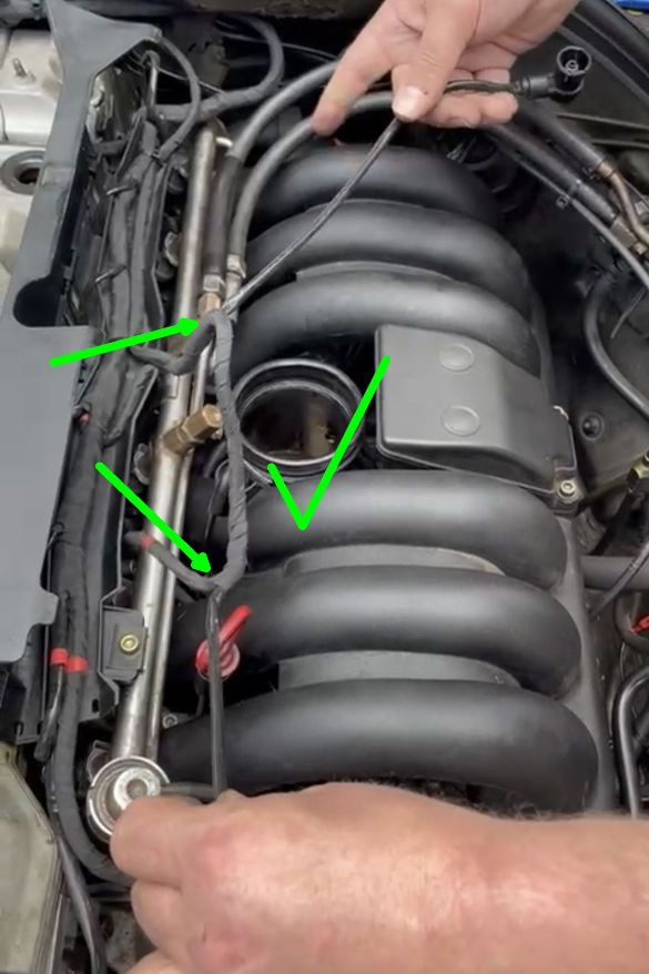

Wir haben dann oben mal ein wenig Platz gemacht und den Kabelkanal geöffnet.
Der Kabelbaum lag da mittig etwas seltsam. Der Abzweig für den NW-Sensor kam vor dem Abzweig von dem Temperatursensor? Das kann nicht stimmen.
[bild=4]
Also an der Stelle entwirrt, und es passte so sogar besser als vorher.

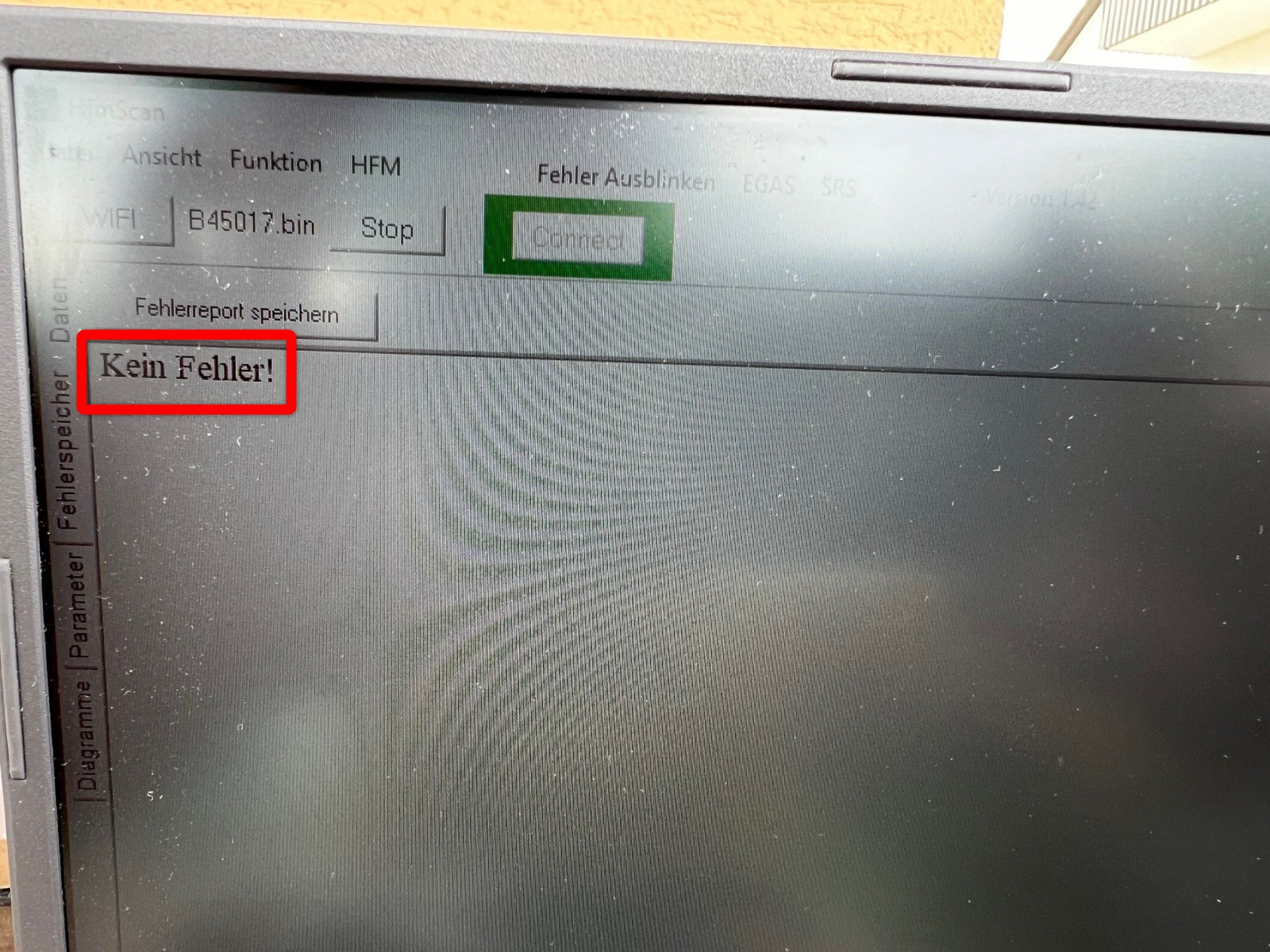

Also haben wir den Stecker vom NW-Sensor und dem Ansauglufttemperatursensor vertauscht.
[bild=5]
Alles wieder zusammengebaut.
Fehlerspeicher gelöscht und Motor gestartet. - Siehe da, Fehlerspeicher leer.
