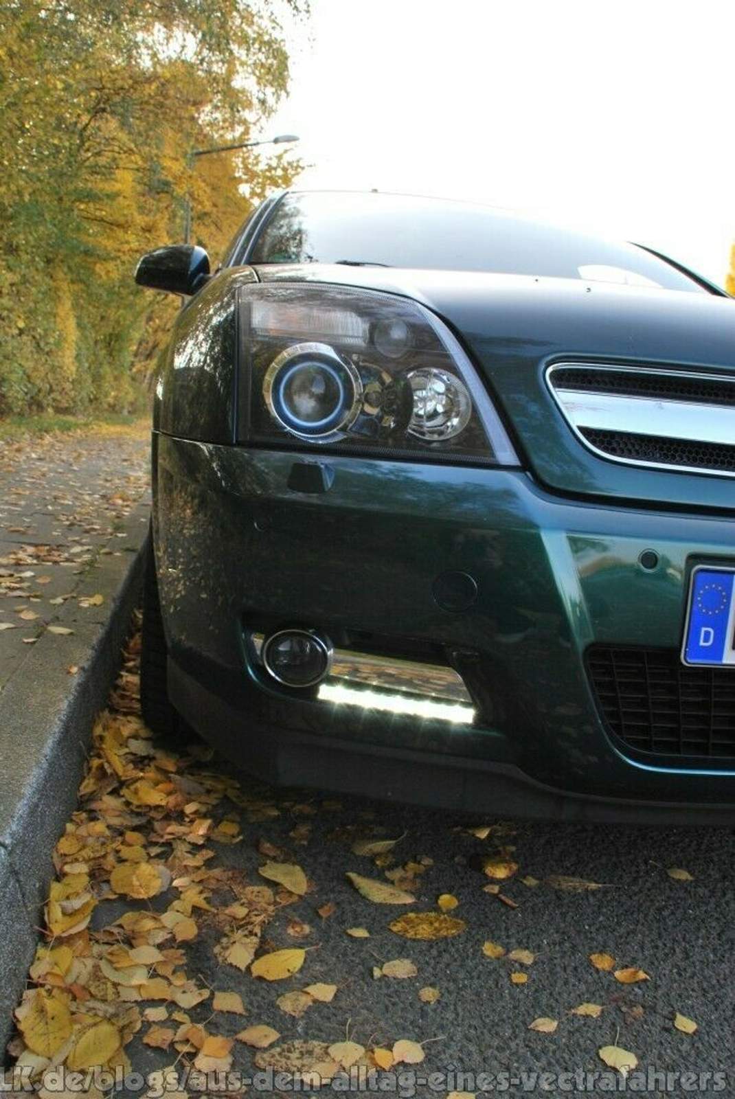

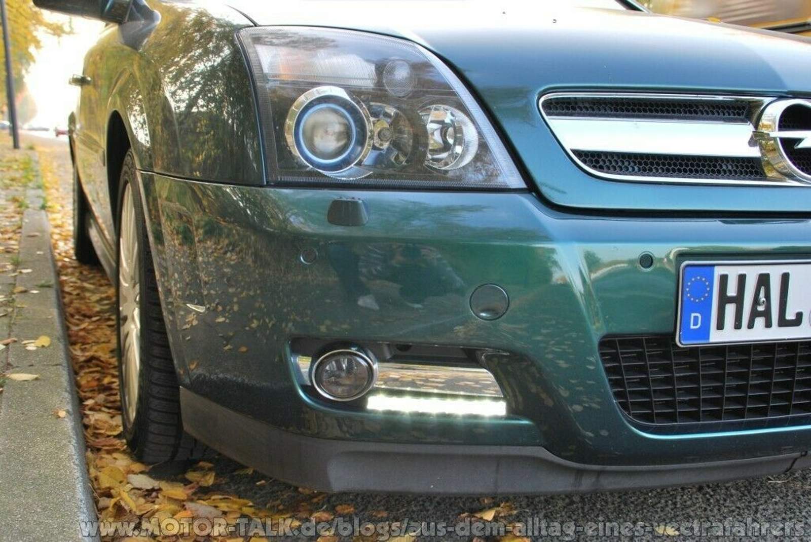

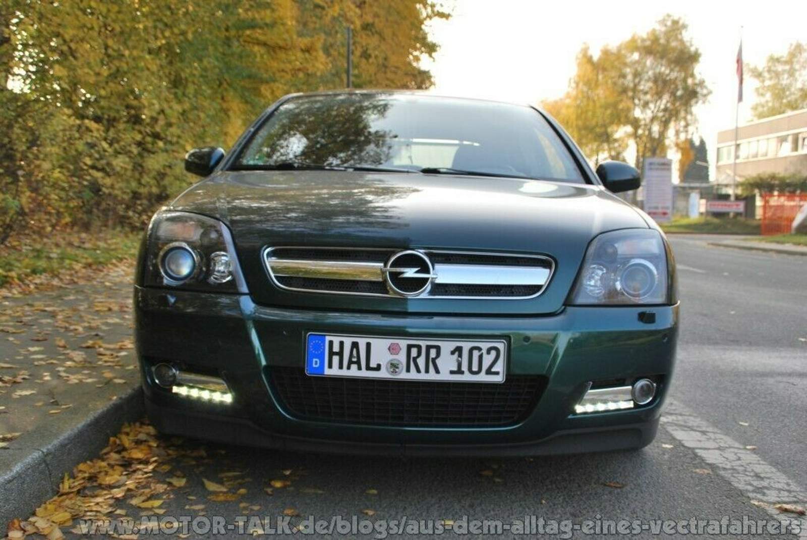

Das leidige Thema LED Tagfahrlicht. Für den einen Weihnachtsbaumbeleuchtung, für den anderen ein großes Sicherheitsplus und coole Optik. Ich persönlich finde es schön und dazu auch besser, wenn die Xenons nicht den ganzen Tag leuchten müssen.
Ich entschied mich für die neuen LED Tagfahrleuchten der Firma Philips, da diese mit ihren Abmessungen 182x21x51 relativ gut beim Vectra C / Signum VFL passen. Die vorgegebene Einbauzeit von 2 Stunden hab ich pauschal auf 4,5 Stunden hoch gesetzt. Für den Einbau musste die Stoßstange runter, die NSW Blenden mussten bearbeitet werden und dazu die Stoßstange selbst noch leicht bearbeitet werden.
Der Anschluss der Leuchten gestaltete sich dafür umso leichter. Die Tagfahrlichter werden mit dem dazugehörigem Steuergerät verbunden. Aus dem Steuergerät kommen drei Kabel, von denen zwei direkt an die Batterie kommen und das dritte an das Standlichtkabel vom Scheinwerfer. Fertig. Die Tagfahrleuchten sind zusätzlich noch mit einer Sicherung ausgerüstet. Das Steuergerät erkennt nun anhand der Spannung, ob der Motor läuft oder nicht. Wenn er denn läuft, schalten die Leuchten automatisch ein. Wird nun Standlicht bzw. Abblendlicht eingeschaltet, gehen die TFL aus. Es gibt keine Fehlermeldung vom CheckControl.
Wie gesagt, mir gefallen die Leuchten gut, sie erfüllen ihren Zweck voll und ganz. Die Optik ist natürlich Geschmacksache - Aber Geschmäcker sind ja bekanntlich verschieden 😉

Das Check-Control kann ja nix von merken, da es ja nicht mal weiß, das Tagfahrlichter angeschlossen sind...also wie sollte es dann bemerken, das sie hin sind?!
Ich finde die Tagfahrlichter von Hella besser, kann man gleich noch als Positionslich nutzen (Standlicht).
Sat Nov 07 01:20:12 CET 2009    |    Superb-Fan
Ich finde die TFL von Hella auch besser, aber deren Abmessungen sind leicht unpassend fürn Vectra C VFL... deswegen waren die Philips eine gute Alternative

Sieht so schon ganz passabel aus, allerdings sieht man auch sofort, dass sie eigentlich nicht dort hin gehören. Wenn du sie veilleicht an die Stelle der Chromblende gemacht hättest, dann würde es für mich Ideal aussehen....
Mon Nov 09 13:25:03 CET 2009    |    Vectra C GTS
Hallo
Jo das hatte ich eigentlich auch vor, nur das Hella TFL ist dazu zu breit, und so müßte ich sehr viel aus der Stoßstange schneiden wo dann die leuchten nicht richtig zu geltung kommen.

Tue Nov 10 15:46:38 CET 2009    |    Edi100
...zumal sie laut StVZO mindestens 25cm Abstand zum Boden haben müssen!Viel Spaß bei der nächsten HU ;-)

Hast du die Bilder mit dem Handy gemacht? Weil die Qualität haut einen nicht vom Hocker 😉 Ich sehe nur helle Flecke, aber davon abgesehen - die Hella Tagfahrlichter sind wirklich sehr hell (hab sie schon in echt gesehen). Nur wie gesagt, ich bezweifle, dass dieser Anbauort in der Gummilippe eine gute und zulässige Lösung ist. Selbst wenn du ohne Probleme übern Tüv gekommen bist, kann jeder Polizist dir die rote Karte zeigen in einer Verkehrskontrolle...
