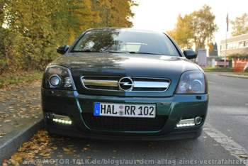

Das leidige Thema LED Tagfahrlicht. Für den einen Weihnachtsbaumbeleuchtung, für den anderen ein großes Sicherheitsplus und coole Optik. Ich persönlich finde es schön und dazu auch besser, wenn die Xenons nicht den ganzen Tag leuchten müssen.
Ich entschied mich für die neuen LED Tagfahrleuchten der Firma Philips, da diese mit ihren Abmessungen 182x21x51 relativ gut beim Vectra C / Signum VFL passen. Die vorgegebene Einbauzeit von 2 Stunden hab ich pauschal auf 4,5 Stunden hoch gesetzt. Für den Einbau musste die Stoßstange runter, die NSW Blenden mussten bearbeitet werden und dazu die Stoßstange selbst noch leicht bearbeitet werden.
Der Anschluss der Leuchten gestaltete sich dafür umso leichter. Die Tagfahrlichter werden mit dem dazugehörigem Steuergerät verbunden. Aus dem Steuergerät kommen drei Kabel, von denen zwei direkt an die Batterie kommen und das dritte an das Standlichtkabel vom Scheinwerfer. Fertig. Die Tagfahrleuchten sind zusätzlich noch mit einer Sicherung ausgerüstet. Das Steuergerät erkennt nun anhand der Spannung, ob der Motor läuft oder nicht. Wenn er denn läuft, schalten die Leuchten automatisch ein. Wird nun Standlicht bzw. Abblendlicht eingeschaltet, gehen die TFL aus. Es gibt keine Fehlermeldung vom CheckControl.
Wie gesagt, mir gefallen die Leuchten gut, sie erfüllen ihren Zweck voll und ganz. Die Optik ist natürlich Geschmacksache - Aber Geschmäcker sind ja bekanntlich verschieden ;)
