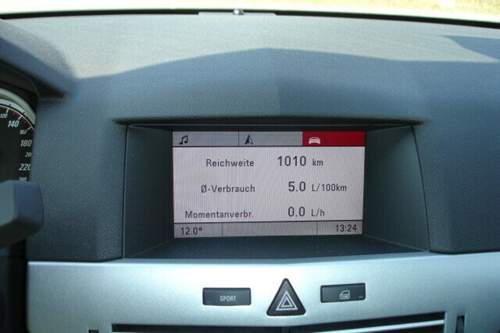

Was mir aber jetzt noch aufgefallen ist beim Display in der Mittelkonsole von Deinem Foto/Link: In meiner Ausstattung sieht es irgendwie edler aus, gelber/heller Hintergrund, schwarze Schrift, kleinere Zahlen (nicht so grob gerastert), links unten Außentemperatur und rechts Uhrzeit, darüber entweder Radiostationsangaben/CD-Daten oder Telefondaten (Adressliste etc., kann man am Lenkrad umschalten). Ganz oben im Display sind in einer Art "Reiter", die man vom Lenkrad ansteuern kann, die Funktionen Radio/Telefon/BC angegeben. Ich mache davon auch mal ein Foto.
