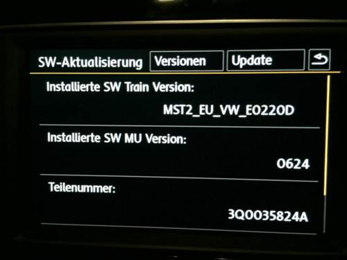

Postet doch mal eure Hard- und Softwarestände.

HW 620 / Softw. 0624
Wo bekomme ich die Hsrdwarekennung her ?
Software kann man ja im Radio lesen. Wozu ist die Updatefunktion im Radio wenn man da selbst nichts machen kann ???
Interessant wäre die Teilenummer. Hat das Composition Media ein Service Menü? Einfach mal die Menü Taste länger als 3 Sekunden drücken.

Kannst du mir mal bitte deine Gerätenummer schicken? Ich vermute du hast ein 3Q0035819 / 3Q0035820 Gerät, korrekt?

Installierte SW Train Version: MST2_EU_VW_EO22OD
Installierte SW MU Version: 0624
Teilenummer: 3Q0035819A
3sek.Menü gedrückt.
Das sind meine Radio Daten.
Gruss spidellity
Laut Teilekatalog:
- Ohne AppConnect Option:
3Q0035819A
3Q0035820A
- Mit AppConnect Option:
3Q0035824A
3Q0035842A
Ich weiss allerdings nicht, wie verlässlich die Angaben im Teilekatalog sind.
@kielfisch Kannst du mal bitte nach deiner Gerätenummer schauen?

So meine Versionsnummer
