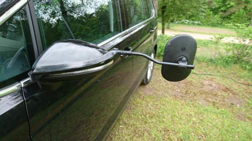

heute ging es mit den Emuks in den Urlaub. Nach 50 km auf der AB tuts nen Schlag und der linke Spiegel ist weg...
aber zum Glück nicht ganz weg, er hat sich beim Abfallen im Autoapiegel verhakt und fiel auch bei der Fahrt auf die Standspur nicht ab.
Dann ging es auf einen Parkplatz um die Spiegel und ihren Halt nochmal zu korrigieren. Und siehe da, auch der rechte fällt nachdem man ein bißchen rüttelt ab.
Aus Verzweiflung habe ich die Spiegel dann vertauscht (links rechts), so dass sie von oben auf den Autospiegeln aufliegen. Und siehe da, so sitzen sie tatsächlich Bombenfest und können nicht mehr runterrutschen...
Hier noch Bilder...

Interessant. Ich habe jetzt meine erste Tour hinter mir. Bei mir war alles Top. Aber werde diese Variante beim nächsten mal auch mal testen.
Direkt mal eine andere Frage. Wie hast du es geschafft die Spiegel hochkant zu stellen?
