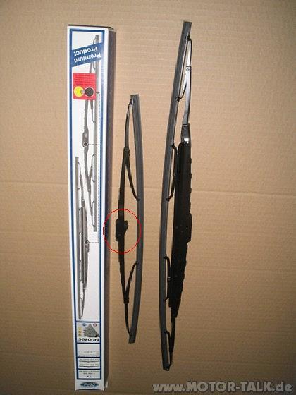

Wollte mal eben zum ersten mal meine Wischerblätter schnell wechseln
(Bosch Nr. 909) und habe mich ziemlich blöd angestellt dabei.
Habe den Knopf gedrückt; nur leider nicht fest genug und
nichts passierte. Dann etwas fester gedrückt und dabei gebogen! (ja
haut mich) und siehe da : Knack das Ding war hinüber!
Also man kann es vielleicht so beschreiben:
Das Aufnahmeteil am Beifahrerwischerarm (Kunststoff) ist gerissen.
KANN MAN DAS TEIL EINZELN AUSTAUSCHEN ODER MUSS ICH JETZT NEN
GANZ NEUEN WISCHENARM MONTIEREN (LASSEN)? WAS KOSTET DAS ?
Schöne Grüsse, arminius74

Also das bewegliche Gelenk welches aus Kunststoff ist und das Wischerblatt
hält ist eingerissen bzw. gebrochen.
Ich kann auch erklären warum das passiert ist: 1. Es war dunkel 2. Bei meinen
VW's musste man das Wischerblatt immer irgendwie nach vorne schieben um es
herauszubekommen, wusste leider nicht das beim Audi knöpfendrücken (aber feste)
reicht.
Meine Frage also: Kann man nur das Gelenk austauschen oder muss der ganze
Wischerarm ersetzt werden?
Schönen Gruß, arminius74

Aber wenn ich Dich richtig verstehe, ist der Arm und die Befestigung am Audi noch ok!? Nur der Wischer mit seiner Kunststoffbefestigung ist defekt, also hier der Kunststoffclip?! Ich habe mal ein Bild angehängt, mit dem Teil das ich meine.
Wenn es das ist, dann sollte doch bei dem neuen Wischer wieder ein Clip dabei sein, oder?

Also: Die Wischer sind von Bosch und sind ohne Clip !!! Das kannte ich vorher
auch noch nicht.
Der Wischarm ist o.k. nur der Aufnahme Clip (der am Wischerarm sitzt) ist gebrochen.
Hab es auf der Fahrerseite ja gesehen wie es richtig funktioniert nach dem ich mal
etwas fester auf den Knopf gedrückt habe.
da Dein Audi Bj. 10/02 ist (Signatur) gehe ich mal davon aus, dass Du noch nicht die Aerotwin-Wischer hast, sondern die, wo die Gummis in Metallschienen geführt werden und mit dem Spoiler auf der Fahrerseite.
Wenn dem so ist, dann meinst Du mit "Aufnahme Clip" diesen kleinen Kunstsoffhaken, den man drücken muss, damit sich das Blatt aus dem Arm löst.
Dieser Clip ist mir auch schon mal abgebrochen, bzw. der war abgebrochen und ich habe mich gewundert, dass mir immer das Blatt auf die Scheibe purzelt, wenn ich die Scheiben gereinigt habe. Damals habe ich auch befürchtet, dass ich einen kompletten Arm kaufen müsste, weil dieser Clip so aussah, als könne man ihn nicht wechseln.
War aber ein Irrtum. Der hat mir diesen Clip verkauft (ca. 2€) und hat ihn mir auch gleich reingebastelt (5 min). Also keine Angst!
Du kannst aber im Moment beim auch auf die moderner aussehenden und hochgelobten Aerotwins umrüsten lassen. Audi hat gerade eine Aktion laufen. 79€ incl. Wischerarmen und Blättern. Ist IMHO bei Fälligkeit von neuen Wischblättern eine Überlegung wert, weil unwesentlich teurer.
Mir persönlich gefällt nur leider der Spoiler so gut.
Rainer
Aha ! Vielen Dank für deine Antwort.
Ne, Aerotwin hat er noch nicht. Hab gerade bei Audi angerufen, Teil gibt es tatsächlich
einzeln. Aktion wäre auch interessant gewesen wenn ich die Wischer nicht schon gekauft
und den auf der Fahrerseite nicht schon benutzt hätte. Nächstes mal vielleicht....
Bis denn, arminius74

Hallo,ich greife das jetzt mal auf. Ich wollte auch eben die Wischerblätter wechseln. Wie bekomme ich denn die Halter der Gummis von den Armen ab? Muß ja wohl gehen da ich die Gummis sonst nicht durchziehen kann.Hat jemand einen Tipp? Gruß Klaus
Vergessen, A4 Avant. EZ 11.06 Aerotwin Wischer

Ich hoffe, ich lag mit meiner Antwort nicht falsch??? Die Wischer also nur in die "Servicestellung" bringen, abklappen und dann einfach abziehen - die sind nicht geklipst oder ähnliches!
