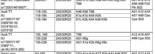

Unser FV (8S) ist zwar nach den Papieren ein 8J - vielleicht war das für Audi billiger oder einfacher, das so zu machen um keine neue EU-Zulassung beantragen zu müssen?
Aber das heißt doch nicht, dass es das identische Auto ist.
Du ziehst die absolut falschen Schlussfolgerungen.
Schau doch mal die Gutachten an, da wird bei der EU-Zulassung grundsätzlich unterschieden zwischen den Endziffern 00-16 (das ist der alte, originale 8J) und Endziffer 17-.. (.. heißt irgendwas höheres, inzwiswchen sind wir bei 23, das ist unser FV = inoffiziell der 8S).
Ob die beide 8J heißen, ist doch absolut egal, es sind verschiedene Autos.
So schwer ist das doch nicht... 😉
Felgengutachten
Deswegen habe ich ja gefragt ... weil ich die unterschiedliche Darstellung beider Typen in einem Gutachten so noch nicht gesehen hatte.
@Celsi schrieb am 28. Oktober 2015 um 11:41:15 Uhr:
Das ist in ALLEN Reifen- und Felgengutachten so, schau doch mal die hier geposteten Auflagen durch.
Auch z.B. bei den Spurverbreiterungen von H und R.
Die wegen der ABE eintragungsfreien Platten sind nur auf dem 8S eintragungsfrei, denn in den Auflagen steht: EU-Zulassung: ......17-.. und nicht ......00-..
Der 8S ist ein komplett anderes Auto als der 8J, auch wenn er offiziell überall 8J genannt wird.
Genau wie der A1 ein komplett anderes Audi als der Q7 oder der R8 ist, obwohl bei beiden AUDI im Schein steht 😉 Host mi?

Darf ich fragen, was im Gutachten steht, "8J 2006 -->" oder sowas. Ich kann es immer noch nicht fassen, das unserer auch ein 8J ist ...
Heißt das, alle Abmessungen und Abstände in den Radkästen sind automatisch gleich, was beim 8J galt, gilt auch beim 8S. Das wäre ja cool ...
So weit so klar. Ich habe aber den Eindruck, daß Gutachten, die vor der Einführung des 8S erstellt wurden, da womöglich nicht eindeutig sind. Mit scheint es auch so, als würde schon der eine oder andere seine Winterräder vom 8J auf dem 8S fahren, weil deren ABE (bzw. das zur ABE gehörige Gutachten) schlicht nur einen 8J kennt - und im "Fahrzeugschein" steht ja auch 8J.
