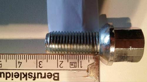

Ich möchte mir für meinen TT gerne die MAM A1 in 8x19 ET42 holen - kann ich die Original Radschrauben meiner Audi 19 Zoll Felgen nutzen?
Laut Gutachten benötige ich Schrauben M14x1,5 - Kegel 60° - Schaftlänge 28mm
Die originalen Schrauben haben Kugelbund. Also brauchst Du andere....
Wie lange sind denn die originalen Schrauben bitte?
@flyingandreas schrieb am 15. Oktober 2015 um 11:23:33 Uhr:
Bin extra für Dich in die Garage gelatscht.. 🙂
Siehe Bilder, das sind die TT-18-Zoll-Felgen Originalschrauben, die ich gegen längere (wegen Spurplattenmontage) ausgetauscht habe.
2015-10-15-11-59-03
2015-10-15-11-58-32
Das ist aber lieb von dir.
Gut dann muss ich mich für meine Winterreifen schleunigst um 32mm Kugelbund-Schrauben umschauen...habe am Dienstag Eintrag bei der Behörde und noch die 28mm Original Audi Schrauben drinnen...
