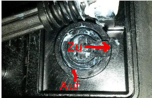

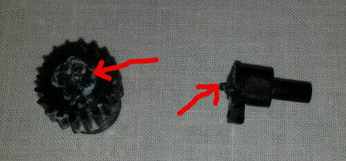

Dann hab ich mich kurz unter die Vorderachse gelegt und den Ventildeckel aufgeschraubt. Ist recht gut zugänglich. Als erstes kam mir das abgebrochene Zahnrad entgegen. Das ist nur auf einer schwachen Kunstoffwelle, sieht aus wie die Legotechnik Achsen. Diagnose innerhalb 10 Minuten gestellt, heisst Fr. 410.- gespart.
Dann hab ich das Ventil von Hand geöffnet und Deckel wieder drauf. Seit da ist die Heizung hinten wieder voll funktionsfähig.

Gestern ließ ich beim meinem ebenfalls das Heizventil tauschen. Allerdings nicht gegen ein neues, sondern ein gebrauchtes Ersatzteil, das ich zuvor in der offen-Stellung fixiert habe. Dann ist das Ventil zwar immer offen, aber da ich einen Dieselzuheizer habe sollte es auch im Winter schnell warm werden. Habe definitiv keine Lust, jedes Jahr das Ventil ersetzen zu lassen, daher Fixierung des Ersatzteiles in Stellung offen. Das geht übrigens auch im eingebauten Zustand. Nur der Deckel mit den 3 Kreuzschlitzschrauben muss abgeschraubt werden, von unten kommt man gut heran.
Das alte Ventil hat genau dasselbe Problem wie bei Natero - Kunststoffwelle gebrochen - siehe Bilder anbei. Ich befürchte, dass die meisten bei einem Ventiltausch eine Kunststoffwelle für 130 EUR gekauft haben..

@thomas0469 schrieb am 12. Februar 2016 um 21:01:39 Uhr:
