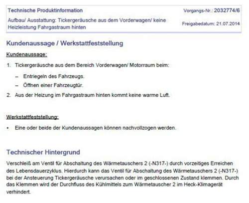

Habe an meinem Sharan 7N(EZ 09/2011) das gleiche Problem festgestellt. Zunächst ständiges Genöle von hinten, dass es angeblich zieht. Und vorne eine Lüftung, die die ganze Karre allein aufheizen muss. Warum geht im Automatikmodus eigentlich fast die ganze Luft(unter gehörigem Gebrumme) auf die Scheibe? Nerv!
Auf jeden Fall kommt aus den hinteren oberen Düsen nur Kaltluft.
Dank dem Hinweis im Forum auf die Vorgangs-Nr.: 2032774/4 habe ich mich gleich mal beim Freundlichen Punkte gesammelt ;-) Kunden die Mitreden wollen sind wohl nicht gerne gesehen.
Und angeblich wäre zu meinem Fahrzeug auch keine TPI zu dem Thema vorhanden. Ein Blick bei Erwin (1h=6 Euro) zeigte mir, dass es da sehr wohl was gibt. Vorgangs-Nr.: 2032774/6
Wieder typisch. Als Laie der 15 min. im Internet recherchiert weiß man schon mehr, als der "Serviceberater".
Also wieder beim VW-Fuzzi angerufen und angemerkt, dass es sich vermutlich das in der TPI /6 beschriebene Problem handelt. Natürlich hat von denen bisher keiner was davon gehört. Und das Ersatzteil bestellen sie auch nicht im Voraus. D. h. im Zweifel darf ich dann 2 Tage auf den Wagen warten(und den Ersatzwagen blechen). Danke!
So, heute ist der Werkstatttermin. Und ja, es ist das besagte Ventil. Kulanz nicht möglich! Kosten 411 EURO für den Ventiltausch+Softwareupdate. Ganz schön dreist. Da bin ich von Opel deutlich mehr Entgegenkommen gewohnt.
Mir wurde gesagt ich könne selbst bei der VW-Kundenbetreuung anrufen(0800 8655792436). Dort war man sehr freundlich und wollte sich mit der Werkstatt in Verbindung setzen.
Endpreis folgt....

Dank dieses Threads habe ich das an meinem neuen Gebraucht-Sharan geprüft. Fazit: kalt. Wird auf Garantie getauscht.
Habe das Bild von mehi-Racer oben extra ausgedruckt und dem Service-Fritzen bei VW vorgelegt. Heute ist Termin, Fahrzeug morgens hingestellt, nachmittags sollte es fertig sein. Grad kommt der Telefonanruf, der Fehler sei tatsächlich das besagte Ventil, ABER ES MÜSSE JETZT ERST BESTELLT werden. Auto muss nochmal hingebracht werden *mega nerv*. Das ist Kundenservice....
War bei mir genau so, obwohl sie gegen meine Aussage mal was anderes getauscht haben, natürlich ohne Erfolg. Das Auto stand also 4x bei den Pfeifen: erste Analyse, dann falsches Teil getauscht, dann erneut Analyse aber vom korrekten Teil, dann bestellen und nochmal hin. Hab ich erwähnt dass ich auch noch blöd angeschaut wurde weil ich mit so komischen Infos aus dem Internet daherkomme? Ich hoffe ich finde bald eine gute VW-Werkstatt denn als Umsteiger auf VW ist das wirklich ein katastrophales Erlebnis. Bis jetzt war (zumindest hier in AT) keine Werkstatt fähig. Und im Verkauf genau so mies.
Wird eigentlich bei Austausch des Ventiles der gesamte Kühlkreislauf geleert und wieder neu befüllt ? Weiß das Jemand ?
Danke
@Astra3105 schrieb am 29. Januar 2015 um 09:34:12 Uhr:
Danke
Nein, laut Erwin werden die Schläuche vor und nach dem Ventil mit Schlauchklemmen zusammengedrückt, ein komplettes Neubefüllen des Kühlkreislaufes ist somit nicht notwendig, sondern nur ggf. Ergänzung von Kühlmittel.
