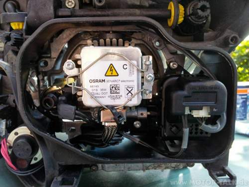

Habe vorhin mal den Scheinwerfer ausgebaut und wollte einen alten Brenner zu Testzwecken verbauen. Die hatte ich zum Glück aufgehoben. Es lag nur am Stecker der vom Brenner abgerutscht war. Die Verriegelung hebt auch nicht wirklich gut. Habe die Metall Klammern nach gebogen.
Eigentlich wollte ich damals schon die CBI. Es wurde mir leider erst hinterher klar das ich aus versehen die Xenarc gekauft hatte.
Bei meinem war der Stecker mit einem Kabelbinder zusätzlich gesichert .. dass haben auch schon andere so bestätigt.
Bei meinem Bruder am Signum (MJ08) wurde der Kabelbinder wohl im Laufe der Produktverbesserung durch einen Metallklipp ersetzt, der den Stecker an das Gehäuse drückt.
Hier mal Bilder davon am offenen Patienten 😁

Das ist ja ne Frechheit ab Werk ....🙂😰
Ich vermute dass das bei einer "Feldabhilfe" beim FOH nachgerüstet wurde, in meiner Service-Geschichte stand da nämlich sowas drin.
Der große Stecker am Scheinwerfer selbst ist ja Bombensicher.
Na super. Also dann doch die CBI bestellen, verbauen und zwei Kabelbinders mitnehmen. So ein Schiit. Hab natürlich am linken Scheinwerfer nichts gemacht. Hab die Stoßstange nur zur Hälfte abgehängt.
