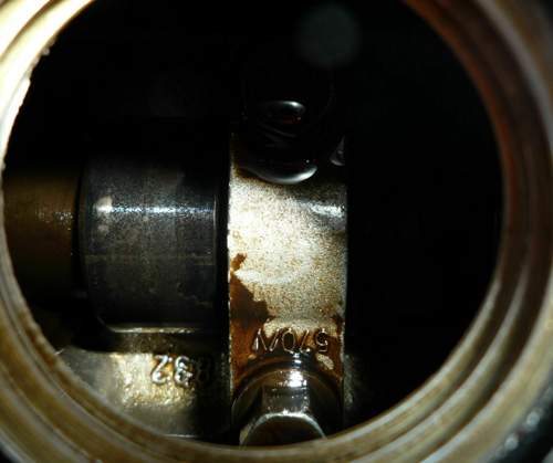

Für meine Bella, einem Lancia Lybra LX 1.8 Benziner mit 131 PS bin ich auf der Suche nach einem guten Motoröl. Ich habe das Fahrzeug vor 2 Wochen gebraucht gekauft, scheckheftgepflegt immer beim offiziellen Lancia-Dealer. Das Auto hat nun 97.500 km auf der Uhr. Der letzte Serviceeintrag ist von 08.2010 bei 89.000 km wo laut Ölzettel ein 10W-40 eingefüllt wurde, also irgendeine HC-Plörre.
Ich bin weder ein Langstrecken- noch ein Kurzstreckenfahrer, ich fahre 2 x 20 km auf der geschwindigkeitsbegrenzten Landstrasse entspannt mit 88 km/h hinter den LKWs her, wenig Stadtverkehr und noch weniger Autobahn. Jahresfahrleistung beträgt ca. 12.000 - 15.000 km.
Nun würde ich bei meiner Bella gerne den "Reset"-Knopf drücken und Ihr was Gutes tun und würde als "Starterpaket" als erstes den Motor mit Liqui Moly Motor Clean reinigen damit die ganzen Verbrechen die ihr angetan wurden zu eliminieren. Auch klackern die Hydrostössel ziemlich beim Startvorgang. Dabei habe ich an Folgendes gedacht:

Also im Vordergrund steht zunächst einmal bei meiner Bella mit Liqui Moly Motor Clean den Reset-Knopf zu drücken und ihr ein Öl spendieren was eine gute Reinigungsleistung hat.
Bitte verzeiht den langen Text aber ich weiss es nicht besser ! 😁
Schau doch mal bei deinem optisch gepimpten Fiat in den Öleinfüllstzutzen rein, kann man dort was erkennen was auf Verschmutzungen schließen lässt?
Wenn ja würde ich mal ein günstiges Öl wie das HighStar einfüllen und nach 5tkm schauen wie dunkel es geworden ist. Das kannst dann vor dem winter gegen ein 0W40 tauschen nach MB 229.5.
Ob das MotorClean so wirklich viel bewegen kann ist fraglich. Wenn dein Motor verschlammt ist dann kannst damit noch was rausholen, Wenn es aber verlackungen und verkokungen sind, dann dauert das viel länger als die 10min die das MC in Motor bleibt.

Motul 8100 X-Clean 5W 40 ist ein halbes Jahr drinn. wenn ich den Öldverschlußdeckel abschraube ist alles sauber. Das Öl ist aber schon sehr schwarz.
Ich habe das Auto erst 14 Tage.Fahre damit 70km pro Tag, schön entspannt mit Automatik und Tempomat. Selten das ich die 200Ps mal ausreitze.

Habe gerade ein Foto gemacht, es sieht so aus als ob gewisse Ablagerungen vorhanden sind, für meinen Geschmack gehts eher in Richtung Verlackung - Verkokung als Verschlammung.
Das das Motor Clean nicht länger als 10 - 15 Minuten im Motor verbleiben sollte und das man damit nicht fahren sollte sondern der Motor nur im Leerlauf drehen sollte, das weiss ich 😉
Wie würde denn jetzt die weitere Vorgehensweise ausschauen in Bezug auf das was ich auf dem Foto sehe ?

So schlimm sieht das von oben gar nicht aus. Die Masserungen des Metall sind deutlich zu erkennen. D.h. ist er nicht von einen dicken schmutzschicht überzogen.
Ich würde einfach das Öl wechseln und ein gutes einfüllen. Das HighStar haben hier eingie schon als Putzteufel beschrieben.
Wenn du das MC nutzen willst dann fahr erst ein paar tkm mit dem HighStar oder ähnlichem Spülöl(günstig) mit MB 229.3. Dann kannst das MC anweden und auf MB229.5 wechseln. Nötig ist die anwendung von MC aber nicht.
Das empfohlen Öl von Lancia ist auf dem Level von MB 229.1, das is vergleich zur MB 229.5 schon ein deutlicher Sprung.
Alle Öl nach MB 229.5 sollten hervorragend Reinigen, die nach 229.51 wohl etwas weniger weil dort der TBN geringer ist. Aber die benötigt ein Benziner auch nicht.
