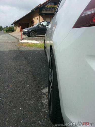

Mein neuer soll in ca 3 Wochen kommen. Habe unter anderem 7,5x 18" Salvador Felgen bestellt. Ich möchte gerne wissen welche Spurplatten vorne und hinten möglich sind. Habe auf meinem Golf 6 immer 10mm  auf der Hinterachse pro Seite gefahren, aber ich denke das reicht beim Golf 7 nicht aus. Habt ihr einen Tipp?

....seit gestern Nogaros 18 Zoll drauf, ET 49 (Reifen: Bridgestone Potenza 225/40 R18 92Y) mit Spurplatten H&R TRAK+/DR VA 16/HA 30mm; inkl. Felgenschlössern als Set über www.cartuningpoint.de gekauft (siehe Bildanhang);
Eintrag in die Papiere über TÜV laut Teilegutachten H&R obligat!!!
(Teilegutachten über H&R-Website aus Internet zu laden, liegt Originalpackung nicht bei.)
Für mich persönlich am unkompliziertesten ist Wechsel der Winter- auf Sommerreifen bei meinem VW- Händler mit gleichzeitiger Montage und TÜV-Abnahme der Distanzringe ohne Probleme erfolgt; TÜV-Gebühren allerdings stolze 54,- €.
Das Gute: die zertifizierte Spurverbreiterungsänderung (von 3 bis 30mm Distanzringbreite pro Rad!) gilt auch für die Dijon-Felgen mit Winterbereifung, da das H&R-Teilegutachten für diese (und weitere) Radgröße/Bereifung/Einpresstiefe die Zulässigkeit einschließt!
Ich bin nicht so vermessen, beurteilen zu wollen, ob ich beim Fahren mit 16mm breiterer Spur an der Vorderachse ein anderes Fahrverhalten spüre...Das Auto liegt ohnehin einfach satt...Für mich zählt die Optik, und die ist stimmig. Ja, wie die Community zurecht schreibt: 20/40mm an VA/HA würden auch passen, aber mit 16/30mm habe ich einen guten Kompromiss gefunden.

bei den Austins und Nogaros sieht´s aber auch nur gut aus, wenn hinten 20er und vorne 10er Platten pro Rad montiert sind😉
20mm war mir doch zu viel und bei mir kommen ja auch noch OZ Ultraleggera HLT 19" mit ET 45 und da sind die 15mm/Rad sehr gut 😉
das wären dann 25,35 mm gegenüber den Original 18" Austin.
Ob das ohne Auflagen machbar ist ?

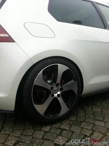

hat denn jetzt schon einer auf seinen Serien 18 oder 19" Rädern vorne 2x10 und hinten 2x20er an seinem Fahrzeug verbaut und könnte hier mal Bilder einstellen? Oder gibt es doch Probleme? Ich weiß, es ist schon grenzwertig!

Ist kein Problem, ich habe hinten 8x18 ,ET 48 und 15 er platten pro Rad. Das ist noch breiter als die original Felgen mit 20er platten und passt wunderbar.

in einem anderen Forum habe ich folgendes entdeckt 😉
Austin 7,5 x 18, H&R Tieferlegung 35 mm mit Verbreiterung vorne 10 und hinten 20 mm je Rad. Sieht doch ganz gut aus!
Dem Besitzer des Fotos sei gedankt!
