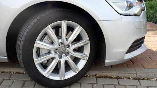

Nach der ersten längeren Fahrt nach dem Wechsel auf neue Räder steht fest: Wir brauchen neue Sommerreifen. Zum Hintergrund: Da das Auto nur die serienmäßigen 16"-Räder dabei hatte, habe ich schon vor ein paar Wochen einen Satz originaler 18"-Räder mit Reifen 245/45 R18 besorgt. Die waren preislich ein Schnapper, wohlwissend, dass 2 der Reifen maximal eine Saison halten (Bridgestone Turanza ER300; 2x knapp 4mm Profil; 2x 5,5mm Profil). Die schlechteren Reifen habe ich auf die Vorderachse gezogen. Fahrzeug ist ein A6 Avant 2.0TDI HS.
Nach der längeren Regenfahrt gestern die ernüchternde Erkenntnis: Mit diesen Reifen werde ich nicht froh. Laufen jeder Spurrinne nach und haben überhaupt keine Nasstraktion. Selbst bei mäßigem Gaseinsatz im 2. Gang drehen sie noch durch wie wild. Das hat selbst der stärkere und mit 205er Trennscheiben bereifte Vorgänger-A3 besser gekonnt!
Welche Tipps könnt ihr mir also geben? Der Reifen sollte vor allem nicht diese Spurrinnen-Empfindlichkeit haben; halbwegs gute Rollwiderstandswerte und nicht sonderlich lärmen.

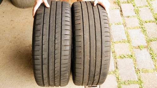

Hallo zusammen
Würde gerne Eure Meinung zu folgenden Reifen hören.
Welchen würdet ihr aufziehen und wieso?
Dunlop Sport Maxx RT2 ZR 18 245/45 100Y XL mit FS
Verbrauch: B Nass: A 68 dB
Goodyear Eagle F1 Asymmetric 3 R18 245/45 100Y XL mit FS
Verbrauch: B Nass: A 69 dB
Danke für Eure Meinungen.
Hab nach den Pirellis genau die einen Sommer drauf und bin grundsätzlich zufrieden. Leise, sehr ausgeprägter Felgenschutz, immer guter Grip, und günstiger als Conti & Co. ...
Hört sich doch schon mal gut an...:)
Habe den Goodyear Eagle F1 seit ca. 2000 km drauf, sehr zufrieden. Auch Mehrverbrauch im Vergleich zu den WR hält sich sehr in Grenzen - habe mehr erwartet.
Bin den GEF1 As2 auf dem 4F gefahren (von Conti 5p umgestiegen) - war rundum begeistert, im Trockenen wie im Nassen. Vor allem auf meinen 20 km kurvige Landstraße bis zur AB war er für mich deutlich präziser und weniger untersteuernd als der 5p (der wahrlich kein schlechter Reifen ist). Leiser war er nebstbei auch.
zB hier Goodyear EF1 As2 gibt's auch Erfahrungen zum As2 - der 3er wird sich nicht negativ davon unterscheiden nehme ich an.
Ich denke auch, dass beide sehr gute Reifen sind.
Bin am überlegen und hatte persönlich subjektiv (ohne nennenswertes Bewertungsverfahren) den Dunlop etwas mehr im Vordergrund.
Gibt es eventuell jemanden, der ggf. beide gefahren ist?:D:D
