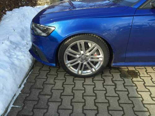

Die Continental Winterreifen sind nicht schlecht, noch besser finde ich nur die neuen Pirelli Sottozero 3. Auf dem S6 fahre ich ab demnächst die 20 Zoll Winterräder, die ich letztes Jahr auf dem RS6 hatte.

Der RS6 hat doch ganz andere ET´s und Radumfänge. Das müsste eine 8x20 ET25 mit 245/40 Reifen sein. Erstaunlich, wenn die jemand auf dem S6 einträgt

Das RS6 Rad passt einwandfrei, der Abrollumfang ist laut Prüfer ok.

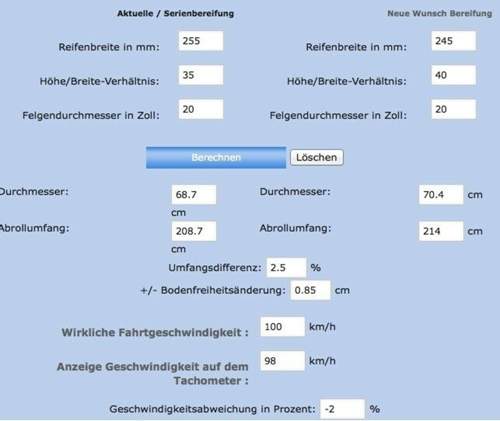

Wenn der Umfang für den Prüfer in Ordnung ist, hat er keine Ahnung, sorry. Das RS6 Rad hat 214cm, das S6 Rad 209cm, macht 2km/h Tachoabweichung plus, und das ist definitiv nicht zulässig, mal ganz abgesehen von der ET25
Rs6
Die Einpresstiefe ist ja nicht hinderlich. Das Rad steht definitiv nicht zu weit raus, es wären sogar noch Distanzscheiben möglich. Das haben wir schon getestet.
Ich hatte ja eine ähnliche Kombination schon mal auf dem S5, da hat der Prüfer auch keine Einwände gehabt bezüglich des Abrollumfangs. Nächste Woche wissen wir mehr.
