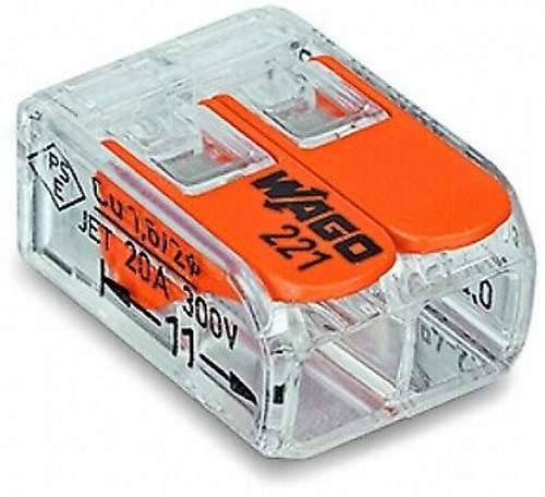

@chess77 schrieb am 14. Januar 2015 um 18:57:10 Uhr:
... Der Weichenanschluss ist dank Stromdiebe einfach. Für die Weiche war bei mir unterm Gerät noch genügend Platz. Zusammenbau geht locker, aufpassen, keine Kabel einzuklemmen und das war's.
Zuerst mal alle Achtung zum gelungenen Umbau.
Was mich erstaunen lässt ist die Tatsache, dass du Sorgen hast ein Kabel einzuklemmen, aber sorglos beim Einbau von Stromdieben bist.
Mit Stromdieben geht der Einbau schnell, aber genau so schnell sind derartige Verbindungen defekt. Die Gefahr das Litzen ganz oder teilweise durchtrennt werden ist einfach vorprogrammiert, danach beginnt der Spass bei der Fehlersuche. Stromdiebe und genauso Lüsterklemmen haben in der Autoelektrik nichts zu suchen, sie sind dort schlichtweg Pfusch. Entweder löten oder Quetschverbindung mit ordentlicher Isolierung/Schrumpfschlauch.
Versteh mich bitte nicht falsch, ich will nicht nur kritisieren, sondern eher die möglichen Konsequenzen aufzeigen.
@joerg_2 schrieb am 15. Januar 2015 um 01:59:21 Uhr:
Die Stromdiebe machen schon einen guten soliden Eindruck... geht's besser? Vielleicht... Sicherlich ist der Center elektrisch da etwas "heranimprovisiert". Er tut's aber ganz vorzüglich, und im Moment sieht es nicht nach Sollbruchstelle aus. 🙂
Das Einklemmen der Kabel ist eher ein Handling-Problem, gerade bei der Montage der großen Zierblende mit den Luftduschen hängt schnell mal unten ein Stück Kabel raus... und dann klemmt's und passt nicht richtig.

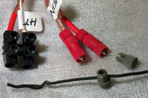

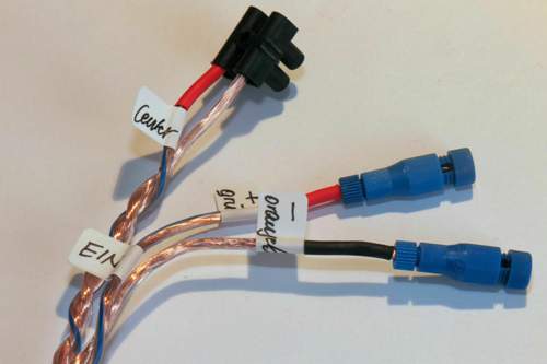

Hallo zusammen
Es gibt Stromdiebe, ....und Stromdiebe. Wer verwendet denn noch diese brachialen Teile, die mit einer Zange gequetscht werden, und dabei meist die Kabel zerstören? Das war vorgestern! Für meine Weichen gibt es optional Stromdiebe die auf das anzuzapfende Kabel aufgeschraubt werden. Dabei bohrt sich ein feiner Dorn durch die Isolierung und macht bombensichere Kontakte.
.........schaut mal auf die Fotos.
Die an den Weichen fest verbundenen und mit der Platine verlöteten Anschlussleitungen sind nach Polarität gekennzeichnet, und die Anschlussenden sind mit passenden Aderendhülsen gecrimpt. So ist es im Elektrobau vorgesehen und entspricht allen aktuellen Vorgaben in der Elektrotechnik. Die so vorbereiteten Kabel können vöölig sorglos mit den mitgelieferten exzellenten Schraubklemmen sicher und langzeitstabil verbunden werden.
mfg
Rüdiger
Ich halte die Stromdiebe auch für keine gute Lösung und Lüsterklemmen haben leider keinen Feder- oder Zahnring, somit besteht die Gefahr dass die Schrauben sich lockern. Lüsterklemmen werden nämlich nur an nicht beweglichen Stellen verwendet, also niemals im Fahrzeugbau.
