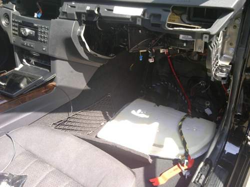

Zwischenzeitlich hab ich etwas mein Auto zerlegt und das Handschuhfach demontiert zum Einbau der leckeren Sachen. Dann hab ich heute noch das 20qmm Kabel für den Sub Amp vom Batteriefach in den Innenraum gezogen.
Zum Zerlegen des Innenraumes braucht man zwei Ausziehhaken von MB, damit kann man an den Luftdüsen einhaken und die Zierleiste abziehen.
Dadurch werden die Schrauben für das Handschuhfach zugänglich. Den Deckel des Handschuhfaches bekommt man sann ab, indem man den Lagerbolzen mittels passendem Durchschlag entfernt. Hinten noch den Microschalter für die Beleuchtung ab (eine Seite Kunststoffbolzen herausdrücken und dann Bajonettverschluss auf der anderen Seite)
Der Helix P-DSP und die Mosconi Pico 2 fanden dann ihren Platz im Handschuhfach. Hinten rechts den vorhandenen Durchbruch geöffnet für die Kabel. Cordial Y-Cinch Kabel passend abgelängt und neue Winkelstecker angelötet - 2x für die gebrückte Eton MA100.4 für die TMT, 1x für den gebrückten Mini-Amp für den Center. Für den Anschluß der Pico hatte ich ein kurzes Cinch Kabel hier. Das war es dann erst mal da.
Dann das 20er Kabel nach innen....
Wie in den einen Fred zur Nachrüstung einer Motorheizung beschrieben - die große Durchführung neben den Lüftermotoren nutzen - nee iss nicht, da lässt sich so einfach nichts demontieren, das da ein Kabel durchgeht.
Also Batterie raus, Batterieblech raus und erst mal alles näher untersucht.
Na also, bei meinem (mit Start/Stop) war hinter der Batterie noch eine Durchführung, wo ein recht dickes (10ee, 20er) Stromkabel vom Innenraum nach außen geführt ist. Diese konnte ich mit etwas Fummelei nutzen, jetzt liegt das Kabel schon mal im Beifahrerfußraum.
Da hätte ich jetzt noch eine Frage zum Anschluß: im Motorraum vor der Batterie am Stoßdämpferdom ist ja der grosse + Verteiler. Kann ich da mein Kabel für den Amp mit dazu legen?
Dieter
Auto-zerpflueckt
Handschuhfach-gefuellt

heute ging das Basteln weiter - so ein Mist, kann nicht in die beheizte Halle und muß alles im Freien machen....
Kabel nach hinten gezogen, zusätzlich Remoteleitung und Cinch-Kabel. Alles im Schacht rechts - mal sehen, ob das stört. Da aber in dem Schacht auch schon dicke Stromleitungen nach hinten gehen, kann ich das sowieso nicht ändern. Zumal der Sub auch nicht ganz so empfindlich für Limapfeifen sein sollte, da kann ich ggf. noch einen Tiefpass am Verstärker dazu nehmen.
Interessanterweise habe ich beim Einziehen des Kabels auch gleich noch einen schönen Platz für den Sub-Amp gefunden, da gibt es zwischen der Rückbank und dem doppelten Boden noch so eine Art "Geheimfach" - da passt prima ein AMP rein. Abmessungen 40x20x10 sind möglich. Leider passt mein Planet Audio 6-Kanäler nicht, sonst hätte ich das Gerät mal am Sub laufen lassen...
Masse kann man unmittelbar in der Nähe an den Massepunkten nahe des Sicherungskastens abnehmen.
