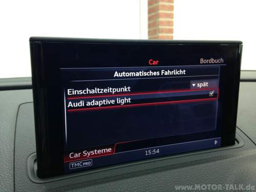

Audi A3 8V XENON ohne Kurvenlicht auf FULL LED mit Schlechtwetterlicht + adaptiven Kurvenlicht
https://www.facebook.com/.../?...
nach guten 10-11std Arbeit (inkl. vorarbeiten) ist es noch nicht ganz fertig;
morgen gehts weiter; wenn alles läuft werde ich berichten
Gruss
Andy

NSW wurden ausgebaut! da Lichttechnische Einrichtung die verbaut ist auch funktionieren MUSS
hier zu sehen
und ja wenn sie drin sind darf man sie noch benutzen" funktionieren aber nicht mehr da das bordnetz komplett neu parametriert ist

Ergebnis vom 2. Voll LED Umbau beim 8V
- auch das Allwetterlicht funktioniert
ich muss allerdings noch einige werte anpassen da bin ich heute nicht mehr zu gekommen; der A3 bleibt aber noch ein paar Tage hier stehen...
Es wurde bei dem Wagen ein anderes Bordnetz verbaut- das ist die Lösung für das Problem mit dem Allwetterlicht
daher jetzt- 100% Funktion der Full LED SW- und nach einer kurzen Probefahrt ; ich finde ein schönes und ausgeprägtes Licht!
Abbiegelicht etc. funktioniert natürlich auch
ich werde weiter berichten wenn ich alles abgeschlossne habe

Hier der abschließende Bericht :
alles funktioniert 100% wie ab Werk
-ALLE Funktionen sind wie ab Werk enthalten :
Statisches Abbiegelicht
Allwetterlicht
Abblendlicht in FULL LED
Blinker LED
Fernlicht
Lichthupe
Dämmung Standlicht
Tagfahrlicht
Der Umbau ist bei JEDEM a3 möglich; bedarf aber indiv. Anpassungen sowie Austausch von Steuergeräten;
grober Kostenrahmen beläuft sich auf + - 2000€ je nach Preise der Scheinwerfer
hier weitere Fotos und VIDEO

Womit hast Du es dann codiert/angepasst?Läuft das ganze über Paramentierung bei dem?
Original geschrieben von Scotty18
-mit normalen Codiermitteln wie VCDS kommt man dort auch nicht weiter
nein keine Parametrierung
u.a. mit VCP ; der Rest war eine Kombi aus Werte in den AP´s ändern; zudem müssen aber die Fehlerbit Positionen neu vergeben werden ; da diese sich nicht einfach übernehmen lassen aus einem org. Fahrzeug
