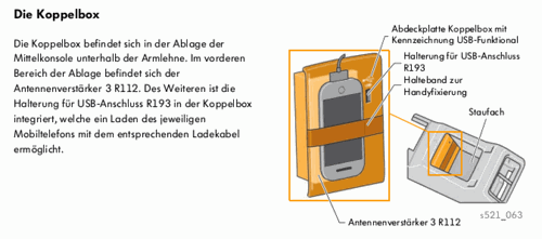

Mag denn vielleicht irgendjemand mal ein Foto von der MAL mit der phone Box einstellen? Ich glaube im Passat gab es dann statt dem ablagefach in der MAL auch eine handyhalterung. Ist das wieder so? Bzw. kann man da eine Halterung gut einbauen. Wäre ja praktisch, wenn man das Handy dann dort einfach in eine aktive Halterung stecken kann.
Wie funktioniert denn die induktive Außenantennenanbindung? Muss das Handy in der phone Box liegen, oder wird das auch über das USB Kabel ermöglicht? Zweiteres würde dann ja auch die Außenantennenanbindung ermöglichen, wenn das Handy an einer Halterung an der Windschutzscheibe zum navigieren ist, oder?

Foto habe ich nicht zu bieten, nur diese schematische Darstellung. Das Telefon muß sich nahe der Koppelfläche befinden. Antennenanbindung über USB ist technisch nicht möglich.
Du kannst aber jederzeit auf die induktive Kopplung verzichten und alles wird gleichermassen weiter funktionieren, nur eben mit verringerter Feldstärke.
Koppelbox
Induktiv ist induktiv, das geht nicht über USB🙂

Original geschrieben von And1Gap
Mag denn vielleicht irgendjemand mal ein Foto von der MAL mit der phone Box einstellen? ...
Gerne.
Der USB-Anschluss taugt leider tatsächlich nur zum Laden. Für die Datenübertragung muss man den USB-Anschluss im Fach vor dem Schalthebel benutzen. Da hat VW nicht nachgedacht. Wenn man die Audiodaten auf dem Handy nutzen will und gleichzeitig die Handyantenne verstärkt werden soll, muss man also ein USB-Kabel von hinten nach vorne verlegen. 🙁
