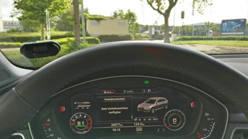

Guten Morgen,
bei mir funktioniert seit 2-3 Tagen die Verkehrszeichenüberwachung nicht richtig.
jede Fahrt bekomme ich die Nachricht dass diese aktuell nur eingeschränkt funktioniert.
ist das ein Serverproblem?
dann müssten dies ja einige haben..

Mein codierer ist wieder aufgetaucht. Er wird mich demnächst besuchen kommen und erneut versuchen.er meinte"die Kamera muss noch kalibririert werden". Ist das richtig?
... wenn er was macht ?
Nach meines Wissens, muss die Kamera (Frontscheibe) nicht kalibriert werden, die soll sich von alleine kalibrieren. Falls das stimmt, was ich gelesen hatte.
sie muss schon. beim Frontscheiben Wechsel etc kalibriert werden
ich vermute bzw habe ja schon vermutet das wenn man sie mit VCP flasht für die VZE das sie dann die kalibrierung neu will
konnte mir aber hier noch keiner bestätigen

@gde2011 schrieb am 18. Mai 2017 um 07:45:02 Uhr:
Was soll er im Parkhaus denn anzeigen?
Ich würde die Meldung " Derzeit kein Verkehrszeichen erkannt " erwarten, was durchaus öfter vorkommt, aber nicht die Fehlermeldung mit dem Hinweis auf das Bordbuch.
@Scotty18 schrieb am 18. Mai 2017 um 11:06:33 Uhr:
Habe schon einige VZE Datensätze(Index A und B) geflasht. Bei der anschließenden Probefahrt lief es immer prima und ich habe auch von niemandem von Problemen erfahren. Die Kalibrierung bleibt erhalten.

@harryhurtig schrieb am 18. Mai 2017 um 17:05:35 Uhr:
Du meinst die Meldung (s. Bild), da stehe ich auf einen Parkplatz. Sobald ich auf der Straße war, hat er 50 angezeigt (ohne das da ein Schild ist).
es gibt noch die Meldung ausserhalb Einsatzgebiet ...
am 19. Mai 2017 um 12:37
VZE eingeschränkt siehe Bordbuch habe ich auch jeden Tag für ein paar Minuten. BA sagt, dass das dann ein Fehler vom Navi ist.
