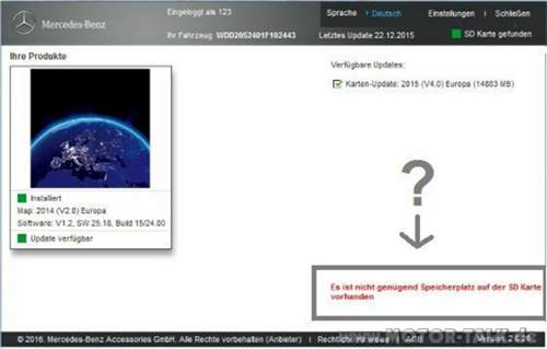

Hallo an alle,
ich habe vor kurzem ein Update der Navikarte Garmin Map Pilot 2014 gemacht. Version 2.3 - Update Oktober.
Am PC hat alles gut funktioniert.....im Fahrzeug lief dann nichts mehr!!
nun war ich beim Händler, der dieses "Problem" auch nicht lösen konnte. Nun bekomme ich eine neue Karte und soll evtl. 500€ + MwSt. zahlen.
Was kann ich machen, um diese Zahlung nicht zu leisten.
Ich hoffe ein Fachmann hier kann mir helfen.
Danke im voraus.

Ich habe das gleiche Problem in meinen C-Klasse, welche habe ich in 2015 mit Garmin Map gekauft. In Mercedes-Benz Download Manager gibt es neue Maps (Update) aber unten habe ich das gleiche, rote Erklärung, daß auf meinen SD Karte keine mehr Platz gibt. Ich kann nur das neue Software V 1.2, SW 25.18, Build 15-24.00 downloaden, weil für diese Software gibt es genug Speicherplatz. Ich bin aus Polen und ich war gestern in Mercedes-Benz Werkstatt und sie könnten mir nicht helefn. Sie haben gesagt, dass sie müssen die Lösung finden und werden mir in nächste Tage telefonieren. Wenn ich was wissen werde gerne teile ich mit Ihnen. Entschuldigung für Fehler. Ich habe Deutsch nur in die Schule gelernt 🙂 Mit freundlichen Grüßen. Darek aus Polen.

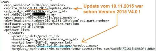

Zur Info für die 2014er / Anfang 2015er Fahrzeuge :
Beim Update vom 19.11.2015 wurden bereits die Maps 2015 V4.0 geliefert ( siehe Anhang ).
Das jetzt angebotene Update soll laut DLM auch V4.0 sein ??????????

@uliwuppertal schrieb am 25. Februar 2016 um 19:24:26 Uhr:
Bei mir sind lt. DLM auch die 4.0er Karten drauf. Das ist aber Quatsch und im Auto wird es auch korrekt angezeigt. Ich nehme mal an, dass dies auch auf einen Bug bei einem der vormaligen Systemupdates zurückzuführen ist.
Diese hatte ich alle eingespielt. Gehe ich in die Ordner rein, sind die Daten vom 11.02.14. Nix Update.
Die waren auch alle immer nur so ca. 300MB groß.

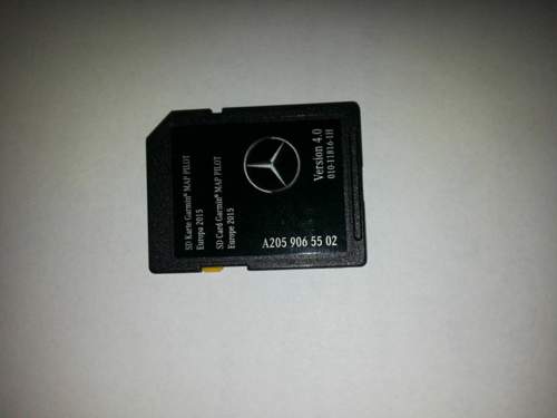

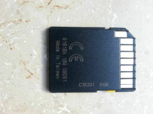

Hallo Uwe ( raceramler ),
besitzt du / dein 205er evtl. schon eine 32GB Map Pilot SD-Karte ?
Gruß Uli
@uliwuppertal schrieb am 25. Februar 2016 um 20:25:59 Uhr:
Gruß Uli
Hallo Uli,
im Anhang die Bilder meiner SD-Karte, sieht nach 16 Gig aus. Das GB steht dort nirgends!
Von Mercedes seither keine Antwort!
Gruß Uwe
20160226-121156
20160226-121243
Auf dem 2. Bild steht 16G

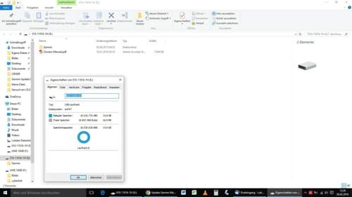

@hrachiag schrieb am 26. Februar 2016 um 12:22:32 Uhr:
Das habe ich auch gesehen, daher meine Vermutung auf 16GB
@raceramler schrieb am 26. Februar 2016 um 12:24:53 Uhr:
Habe gerade die SD Eigenschaften abgefragt. Siehe Bild
Gruß Uwe
