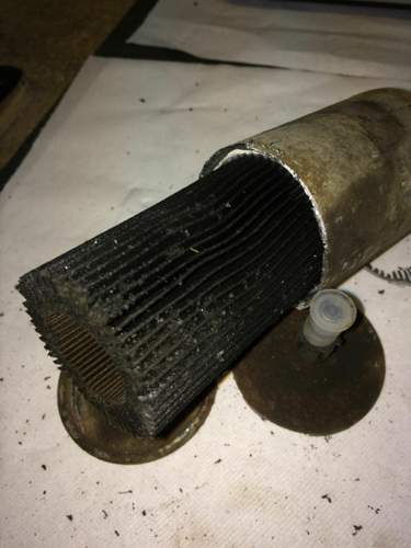

Hallo, wieviel KM hat der Corsa denn gelaufen, schon mal den Kraftstoffilter gewechselt?
Der wird oft vernachlässigt und sollte ca. alle 60.000 KM gewechselt werden! Unrunder Leerlauf und Ruckeln kann auch davon kommen!
so sah meiner bei ca. 200.000 KM aus
