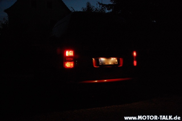

Schön, sehr schön. 😛
DAS nenn ich dann üppig... 😁😁😁
Täuscht das, oder ist oben heller?
Es täuscht... ich bin glaub ich 10x ums Auto gelaufen und hab die Intensität angepasst... die von VW vorgelegten 22% Dimmung passen von der Optik nahtlos mit den unteren Leuchten übereien...

Mir kam das schon auf dem ersten Bild von Majka so vor, als wenn ´s oben zu hell ist...
Stimmt, das sieht auf dem Bild wirklich so aus... Es könnte aber auch daran liegen, dass man wirklich von hinten schauen muss und dann auch noch auf der Höhe der Lichter sein muss...
Ich habe die 22% drin und finde es passend... letztens war aber ganz spontan Jörg da (der sich den überschüssigen Satz Trampertaschen abgeholt hatte) und ihm waren die 22% zu hell... hat dann wie gewünscht "nur" 16% einprogrammiert bekommen... jedem wie er es haben möchte 😉
