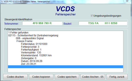

Hallo jungs hab das problem: MJ 2010 3.0 TDI
also die Fahrertür wird nicht verschlossen wenn ich fahre. wenn ich den fehler lösche dann geht einmal mit dem schalter an der fahrertür zu und die lampe leuchtet. beim 2 mal geht nicht mehr und fehler wieder da... wenn ich mitm Schlüssel von Außen schließe ist alles zu wenn öffne ist alles offen...
was kann ich und wo kann ich was gucken? danke
hier ein bild:
Nnnnn
4f1962107b
4f0959793t
Wie schon gesagt, im Schloss sitzt ein Microschalter der gibt öfter mal auf. Bei mir war es umgekehrt und hat die Türen nicht mehr geöffnet. Neues Schloss rein und alles wieder gut.
