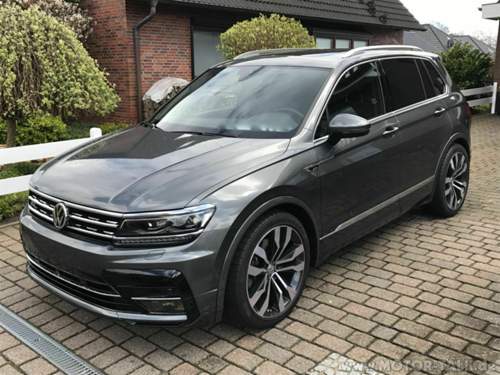

Ich habe wie angekündigt meine Radläufe bereits im Winter lackieren lassen und nun endlich verbaut...
WOW, warum gibts das nicht von VW als Option - sieht sehr stimmig aus - TOP!
In der Tat, sieht sehr gut aus! 😉

Ist das wirklich die gleiche Farbe wie dein T-2?
Dankeschön

Ja, ist wirklich die Farbe... ich habe genauso davor gestanden...das liegt an den unterschiedlichen Winkeln... Habe es an mehreren Stellen angehalten und war auch beim Lackierer, aber es ist tatsächlich so...
Hatte mir eine Verbreiterung mal schwarz folieren lassen wie die Lufteinlässe und der Diffusor...das sah gar nicht aus....

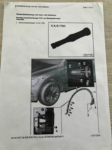

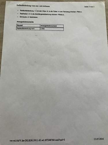

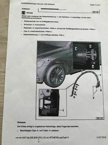

Nochmal kurz zum Aus-Einbau: Vermutlich kein großes Ding, oder? (finde den Original-Beitrag nicht auf die Schnelle). Bei den kleinen Flächen kann man das auch gut selber lackieren. Von daher: "Must have" für mich.
Anbei die Anleitung zum Demontieren...
Selber lackieren??? Oh je...davon würde ich abraten...oder bist du Lackierer??
@golf-nord schrieb am 22. April 2017 um 18:32:34 Uhr:
Kleinteile habe ich bisher ganz passabel hinbekommen. Mit vernünftigem Equipment kann man ein paar handwerkliche Defizite ganz gut ausgleichen :-)
Wie gesagt: Sind keine Flächen - mit gutem Lack & Pistole geht das schon.

Sieht super aus und gefällt mir besser als im Originalzustand, werde ich für meinen Tiguan auch ins Auge fassen. Eine Frage dazu: Hast du dir Radläufe als Ersatzteil besorgt und diese dann lackieren lassen oder wurden deine ab- und wieder angebaut?
Hat jemand die Teilenummern und Preise der Radläufe für einen R-Line Baujahr 2017?

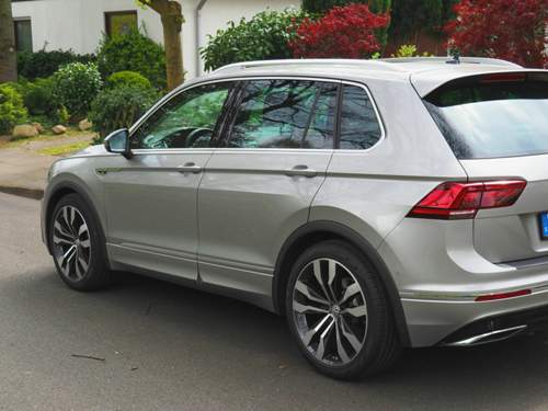

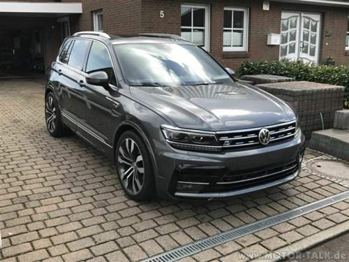

Tieferlegung mit Eibach 30mm wurde jetzt umgesetzt.
Heute zu GTÜ und Abnahme ohne Probs. Auch die Spurplatten vorne 10mm pro Seite und hinten 20mm waren ok.
Will gern noch wie "golf-nord" auf vorne 15mm und hinten 25mm gehen. Der Prüfer hat schon verlauten lassen, dass das ginge. 😁

Ja, ich habe mir die Radläufe bei VW besorgt, lackieren lassen und dann erst mal liegen gelassen...
So konnte der Lack richtig aushärten, so dass ich nach der Montage gleich im inneren Bereich Steinschlagschutzfolie drauf bekommen habe. Das geht, aber laut Lackierer und Folierer erst nach 6 bis 8 Wochen nach der Lackierung.

Sauber! Sieht gut aus!

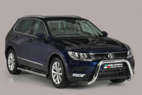

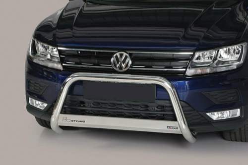

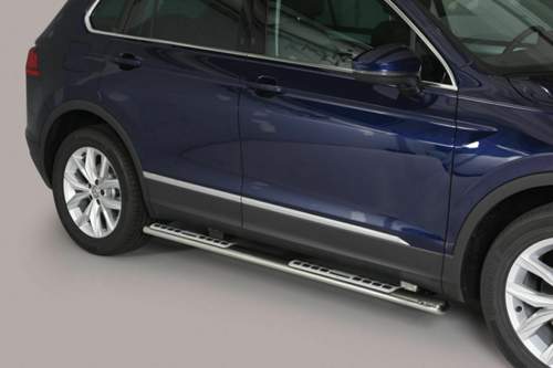

Hat sowas schon jemand oder hat jemand daran gedacht ? Edelstahl Frontschutzbügel und Flankenschutzrohre
@Tiguan_mk schrieb am 24. April 2017 um 15:40:50 Uhr:
Scherz, oder?😮
