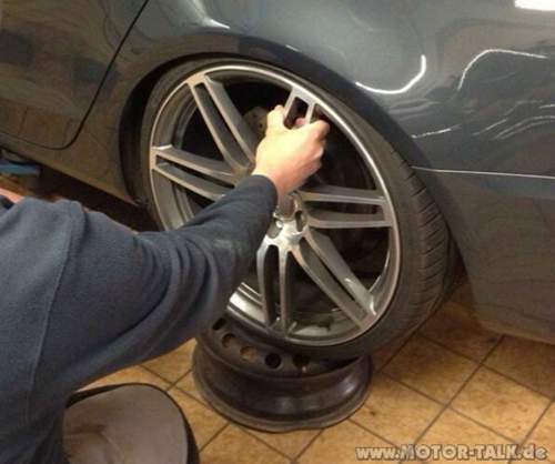

Mal ne Frage ich hab meinen 40/55mm tiefer und fahre im Sommer 8,5x19" ET43 mit 255/35 R19 da müssten auf der HA doch auch 10er oder sogar 12er Scheiben drunter gehen oder??
Original geschrieben von Ghostrider83
Hey Maggo,
Du fährst ja auf deinem Avant mit 40mm tiefer 9x20" ET 37 + 10mm Spurverbreiterung oder??
Hey....also so schaut das bei mir aus mit 10er Platten hinten. Ein Streichholz passt noch genau zwischen Reifen/Felge und Koti.
Somit sollte das bei dir auch passen.
PS:die 40/55 Federn heißen alle 40/40 das bekam ich damals von H&R auf einer Messe gesagt.
9x20" ET27 hinten
