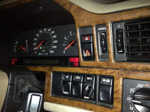

Ich möchte das besagte gerne tauschen, da bei mir die Warnleuchte Kühlmittel immer kurz nach dem Start angeht!
Welches Thermostat empfehlt ihr? Wer war Erstausrüster?
Was ist denn nun wirklich genau & wichtigerweise das Problem:
- Anzeige (Leuchte) "Kühlmittelszand zu gering" (Wirklich zu wenig Wasser drin - musst nachkippen ?)
- Anzeige (Instrument) "Kühlmittel-Temperatur" (Zu hoch oder zu niedrig - Was denn nun ?)

Thermostat und Warnleuchte sind eigentlich ganz getrennte Schuhe. Die Lampe geht an wenn zu wenig Kühlmittel im Behälter ist. Nicht selten geht dort der Sensor kaputt.
Themenstarteram 30. Oktober 2015 um 11:05
Ja, das dachte ich mir auch schon...aber da das alles nicht die Welt kostet, wollte ich mit dem Thermostat anfangen...dann den Behälter...kann ja nicht schaden, den auch zu tauschen.
Den Ausgleichsbehälter brauchst Du nicht tauschen, solange er dicht ist. Der Temperaturfühler ist unten eingesteckt, den kannst separat tauschen.

Der Sensor im Ausgleichsbehälter ist kein Temperatursensor
Aber warum willst Du mit dem Thermostat anfangen, auch wenns nicht viel kostet, wenn es doch rein garnix mit deinem, Problem zu tun hat?

Ja... Vertippt... Ich meinte natürlich Füllstand
Themenstarteram 31. Oktober 2015 um 13:37
jaha...mir ist eingefallen, daß die temperaturanzeige nicht ganz in der waage steht...auch nach 1h autobahn! daher das mit dem thermostat! aber den behälter, bzw sensor kann ich wohl auch tauschen....und zwar gleich in einem zug! ist der sensor denn jetzt schon im behälter drin, wenn man den neu kauft? eher nicht was!?
Der Sensor ist in der Regel nicht dabei

also, zum einen ist mir vor ca. 1 einer woche aufgefallen, daß die temperatur nicht mehr waagerecht steht, tendenz nach unten...- daher die thermostatfrage
das ich manchmal wasser nachkippen muss, ist auch richtig. aber es ist halt nur alle paar wochen mal ein bisschen. ich hatte bisher noch keine gelegenheit da mal richtig nachzusehen (guter punkt, von wegen ignoranz!), weil das auch irgendwo so weit unten und versteckt ist, daß man fast eher von unten schauen sollte. mir sind halt eine winzige pfütze und ein tröpfchen am unterboden aufgefallen.
die kühlerleuchte ist halt dauerhaft an, obwohl aber genügend wasser drin ist... -daher die behältnis mit sensorikfrage, bzw eventeull auch nur der sensor...
ich guck halt schon alle paar tage generell unter die haube.
das es auch etwas chaotisch erscheint, mag daran liegen, daß ich wohl (leider zu durcheinander) gewisse problematiken zusammenzufassen will. in der tat etwas zu wild durcheinander gefragt, bzw. dinge durcheinander würfel!
Also wenn die Tempanzeige unten bleibt ist es zu 99% der Thermostat der offen hängt. Also tauschen.
Wenn der Wasserpegel im Behälter ok ist dann ist der Sensor zu tauschen, die andere Variante die aber sehr unwarscheinlich ist die ist das du einen Kabelbruch irgendwo hast.
Zum schwindenden Wasser würde ich schon untersuchen anfangen kannst du indem du uns sagst in welcher Ecke in etwa die Pfütze liegt.
