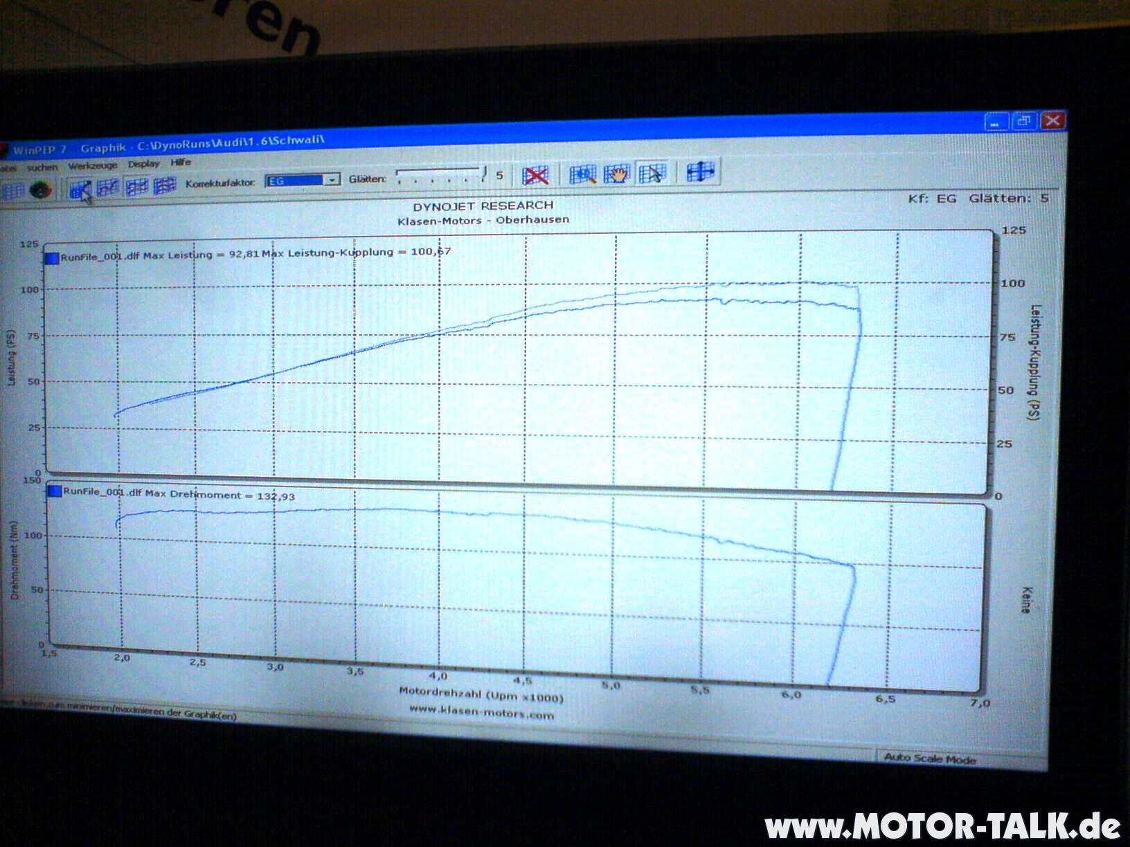

Na dann bestehe mal auf eine Eingangs Messung damit du denn waren Leistungs Zuwachs Später nachrechnen kannst.
Ich denke mal du hast denn Thread von mir gelesen wo wir einen 101 PS A3 mit 100,69 PS gemessen haben .

Eingangsmessung hatte ich auch angeregt, es hieß am Telefon die Prüfstände seien ziemlich voll wegen der "neuen Modelle", daher wollen die nochmal Kohle extra für das zweite Mal....werde da morgen mal ein bisschen zu handeln versuchen...
Und ob nun 101PS oder 100,69PS....das ist ja fast schon akademisch, sich darüber zu streiten! Wo liegt die Messungenauigkeit der Anlage?
