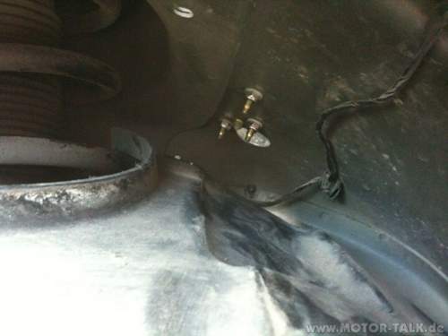

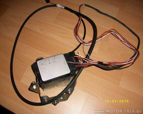

Jetzt hab ich noch ne frage, hab mir bei Ebay ein servo mit seilzug von Skorpio gekauft, eine halterung war auch dabei.
Auf den ersten Bild ist ein halter am dom angeschweist, ist das der für das Servo? den der seilzug ist etwas länger um es dort das servo anzubringen. allerdings auf den zweitem foto ist ja das original kabel fürs servo angebracht, und von der länge des kabels würde ich sagen da muss das servo hin. Auf dem driten bild ist das servo samt seilzug, und aufn viertem ist der halter der dabei war. wenn ich ein neuen halter brauche welche wäre das? vieleicht hat wer eine nummer?

Ich denke die Halter vom Scorpio werden nicht passen.
Hier mal ein paar Bilder von meinem und zur Sicherheit die Teilenr. falls es wirklich nicht passt 😉
Halter-Regelelemt (wird am Servo angeschraubt)
Finis: 4117360
Preis: ca. 15€
Halter-Regelelemt wird am Radkasten angeschraubt um den Servo aufzunehmen.
(in den drei Löchern die auf deinem zweiten Bild zusehen sind)
Finis: 6921559
Preis: ca. 15€

Supi, danke. Gaszug past, hab schon überprüft, brauch nur noch die zwei Halter. Mann bist du fit, RESPEKT.
Gerne doch 😉
Hoffentlich passt der Servo an bzw. in den Halter vom Mondeo.
Was nicht passt wird passend gemacht.
