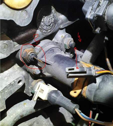

Hallo zusammen, muss den Thread nochmal beleben. Bei meinem 16V PL ist die Wassertemp Anzeige im KI sporadisch ausgefallen bzw. verzögert mal an mal aus. Heute wollte ich den Steckerkontakt (vom gelb roten Kabel) vorsichtig bürsten und da hat man schon gespürt, dass der Kupferkontakt nicht mehr richtig fest sitzt im Stecker, hat sich quasi rausziehen lassen. Ich habe mal noch ein Bild (bei dem roten Blitz ist der Kupferkontakt abgebrochen) gemacht, da mich noch interessiert was das für ein weiterer Geber links unterhalb vom Flansch ist. Dieser hat keine Steckerverbindung und war nie angeschlossen. Es ist auch kein freier Stecker mehr im Motorraum. Kann mir bitte noch jemand bestätigen ob die Teilenummer 049 919 501 richtig ist für den Tempgeber für das KI? Vielen Dank für eure Hilfe. Gruß Chris

Ich habe alle ersetzt durch den gleichen. Ich weis nicht wo der unterschied sein soll. Der neue Fühler hat eine schwarze markierung, während die alten noch weisse markierung hatten.
Und ja, die Teilenummer stimmt.
