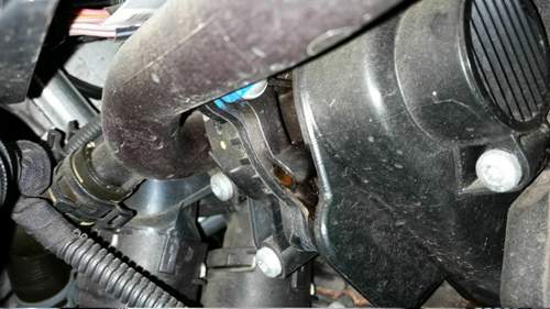

bei meinem Motor ist jetzt der Tausch der Wasserpumpe dran (siehe Bild).
Hat das hier schon jemand gemacht?
Sollte ich bei der Gelegenheit irgendwas mit auswechseln, wenn man schon dabei ist, z.B. Thermostat?
Baut man die Ansaugbrücke dafür ab? Fragen über Fragen ;-)

Also ich habs vor kurzem machen lassen, aber nicht das komplette Modul tauschen lassen, wie es bei Audi üblich ist.
Ich hab rein die WP nur tauschen lassen. Ist nur die undicht, dann reicht das auch. 🙂

Hast du Motor Kennbuchstaben CDHB?
Die Teilenummer 06H121026CC wurde noch mehrfach ersetzt. Aktuell ist 06H121026DS
https://www.ebay.de/sch/i.html?...
Thermostat ist da bereits verbaut.
Bei den ganzen Zubehörpumpen wäre ich vorsichtig. Am ehesten würde ich noch dem Pierburg Teil trauen:
Ob du das selber machen kannst, musst du anhand der YouTube Videos selbst entscheiden.

Für den CABB aus 2008 ist auch die Pumpe 06H121026DS die aktuellste Teilenummer. Ursprünglich war da die BF (Nachfolger dann CC) verbaut. Über die Verbesserungen kann ich nichts sagen.
Ich würde nur von einem Hersteller kaufen, der auch wirklich den OEM mit Wasserpumpen beliefert.
