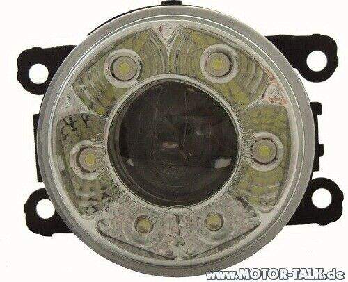

Werde mir diese Lösung mal anschauen.... TFL und Nebler in einem Gehäuse
1404388-3387497774809973283
Die sind net schlecht aber wo gibts die für einen 2005-er Focus?
http://www.en2d-tuning.de/index.php?a=23532
Danke Jason1982,
aber passen die in den 2005-er Focus?
Laut anderer Forumsmitglieder müssten diese Teile ab dem Focus 2 passen. Also ab 2005 bis 2011.
