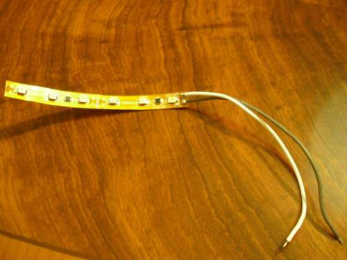

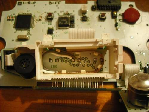

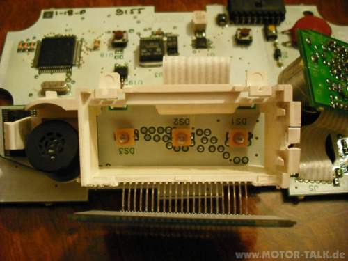

so, hab die LED's gerade eingebaut 🙂.
Materialkosten: 12 Euro für 30 LED's beim Elektronikhändler um die Ecke (Jetzt hab ich eben noch ein paar übrig)
Ich habe einen Streifen mit 6 LED's senkrecht zum Display an die Wände des Gehäuses geklebt - die Helligkeit finde ich so ok.
Unten ein paar Bilder.
Reiner
Birnchen-defekt
Leds
Leds-eingebaut
