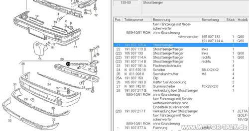

Moin,
habe zwar parallel noch einen anderen Thread, aber das Thema passt dort denke ich nicht besonders gut rein, daher ein neuer Thread:
Meine Frage: Das Teil auf dem Bild nennt man jetzt offiziell wie? :D Ich dachte immer Stoßfänger. Allerdings finde ich häufig die selben Ergebnisse unter Stoßstange. Dabei dachte ich immer, dass die Stoßstange selbst, der rechteckige "Eisenblock" hinter dem Stoßfänger ist?!
Zu meiner 2. Frage
Wie wird denn nun der Stoßfänger (Teil auf dem Bild) korrekt befestigt? Ich lese immer wieder was von 4 Schrauben (die bei mir nicht vorhanden sind). Jetzt weiß ich natürlich auch nicht ob man in den jenigen Postings wirklich von dem selben Teiol spricht (deshalb Frage 1)^^
Bei mir ist der SF einfach nur Links und Rechts geclippt bzw. so eingeschoben. Hinten genau das selbe.
Und falls das wirklich festgeschraubt werden muss, kann mir jemand die Schraubengröße oder eine Teilenummer verraten?

Das ist der Stoßfänger oder die Stoßstange. Beides meint das gleiche! Du suchst den Stoßstangenträger (das rostige Ding an der Stoßstange in der Kleinanzeige...
VW Golf 2 GL Gt,GTi Stoßstangen mit Träger im Set, 80 €
https://www.ebay-kleinanzeigen.de/.../580097934-223-2748?...
Kann man den Träger eigentlich tauschen? Meiner ist ziemlich fertig und ich hab keine große Lust das Plastik schon wieder neu lackieren zu lassen...
Ja den kann man ab machen. Ist aber schwierig heile Runter zu bekommen...
Reden wir von den GL-Stoßstangen? Man kann das Stahlprofil hinter dem Kunststoff-Stoßfänger ausclipsen - aber einen anderen kriegst du da nie wieder drauf! Das ist eine Strafarbeit ohne Ende...

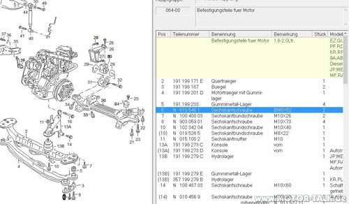

Hinweis - nur zur Info: Fahren des Golf mit nicht befestigten Stoßstangen vorne ist absolut unzulässig und hochgradig gefährlich. Der Motorquerträger wird nämlich mit diesen 4 Schrauben final an der Karosserie befestigt!!
Und? Da sitzen 2 M12 Schrauben drin. Eine Schraube hält eine Zugkraft von knapp 4 to je nach Güte. Sollte für den Motor reichen.
Allerdings hast du natürlich Recht, sollte man wegen Insassen und Fußgängerschutz immer mit vernünftig (sprich original) befestigtem Stossfänger fahren.
Och, war sicher ein Anfall von Verschwendungssucht, das die Entwicklungsabteilung neben den von dir erwähnten einen M8 Schraube (M12...iss klar) auf jeder Seite noch jeweils zwei M10 daneben gesetzt hat und der Reperaturleitfaden ausdrücklich vor Fahrten ohne die M10 Schrauben warnt! Aber mach du mal...
Motortraeger

Das hört sich doch gut an! Stellt sich nur noch die Frage, ob der Träger von einer Zubehörstange auch in eine originale Aussenhaut passt. Den Träger wirds ja wohl original nicht mehr neu geben? Hast Du zufällig Teilenummern für mich, dass ich bei CP schauen kann? Da findet man sonst tausende Suchergebnisse, wenn man nach Stoßfänger/-stange und Träger sucht...Es handelt sich um die breiten Stoßstangen.
Soweit ich weiß sind Zubehör- und VW-Stoßstangen nicht kompatibel. Den Träger mit der Außenhaut zu wechseln ist eine Strafarbeit ohne Ende, kann ich keinem empfehlen - hatte ich oben schon gesagt.
Nummern findest du unten. Bei Classic Parts gibt es die großen Stoßfänger nur komplett und das sind mäßige Nachbauten aus dem Zubehör...
