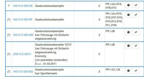

Nach Möglichkeit gehe ich über die original Teilenummer über Daparto auf die Teilesuche.
https://volkswagen.7zap.com/.../#7
Für meinen kosten die von Sachs 35 €.

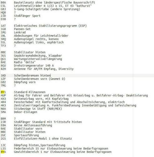

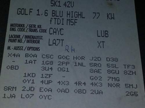

Bei der Dämpferauswahl bin ich leicht überfordert. Auf der Liste bei 7Zap für mein Modell MKB "CAYC" korrespondieren sowohl die PR "0YA" als auch "1JC". Heisst, die tauchen bei mir im Datenträger auf.
Soll das heissen mein Trendline hat ein Sportfahrwerk? Kann ich mir kaum vorstellen.
0YA Gewichtsbereich 1 nur Einbausteuerung keine Bedarfsprogosen
1JC Dämpfung hinten,Sportausführung
ich scheitere allein schon bei der Dämpferauswahl :confused: Kann jemand behilflich sein? Danke

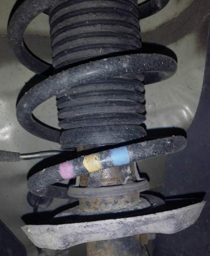

Habe mir neue Dämpfer ( Sachs) und Federn ( Bilstein) für vorne und kyb Dämpfer für hinten eingebaut mit domlager und staubschutzkappen .
Das Fahrverhalten war zwar noch ok , aber nach dem Einbau ein deutlicher Unterschied . Ist jetzt alles viel direkter und zackiger . Man merkt einfach den langsamen Verschleiß nicht . Nach dem wechsel schon. Teile haben 480 Euro gekostet , Einbau mit Spurvermessung 170 Euro .

Die Feder hat meiner Meinung nach den Farbcode (siehe Foto): rosa, gelb/orange, blau
Diese Farbcombi gibts allerdings laut 7zap nicht. In Kombination mit dem Ausstattungscodeaufkleber im Kofferraum (siehe Foto) (2UA + L07) müsste das doch eigentlich "violett, orange, blau" sein. Ist das richtig?
