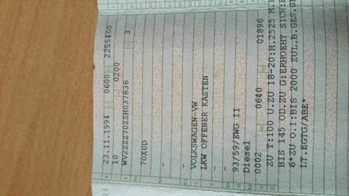

Ich habe den gleichen Kampf (Krampf) .
Heute ist Telefonat fällig, bin auch als Pkw besteuert worden, obwohl in allen Papieren Lkw steht.
Ich bedanke mich für die zahlreichen Informationen hier, Mal sehen was ich damit anfangen kann.
Ich Berufe mich auf die Kollegen, des Zoll, die die Doka 19jahre als Lkw besteuert haben. Ob die dümmer sind als die hiesige Sachbearbeiterin.
