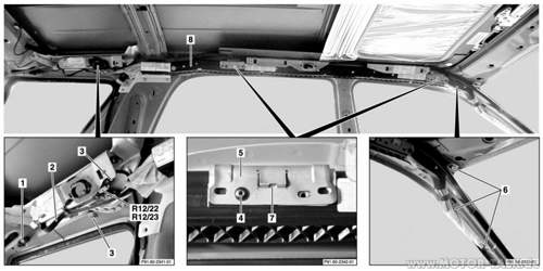

Das schwierigste ist, die Kabel nach innen zu bekommen. Daher die Kamera an der Kennzeichenleuchte. Muss dort aber noch etwas Rost entfernen.
Bei der Kabelverlegung ist mir noch etwas mulmig wegen der Windowbags. Ich möchte das Kabel gerne durch die Dachholme schieben. Wenn genug Platz ist.
Hallo Torben,
habe den Beitrag jetzt erst gelesen. Die Kabelverlegung im Bereich des Windowbag ist die kritischste. Entweder Dachverkleidung abbauen und Kabel oberhalb des Windowbag verlegen, oder bleiben lassen. Wenn du das Kabel nur von unten in den Dachhimmel einlegst, behindert das u.U. die korrekte Entfaltung des Windowbag. Als Anlage mal ein Bild des Windowbag (ist die Nummer 8).
Gruß Wolfgang
163-windowbag
